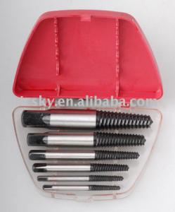

Existen herramientas(una especie de machos con rosca contraria) para extraer tornillos, que también podría utilizar.

, existen dos opciones , ( usada para la extracción de tornillos " aborcadados " en material de osteosintesis ) . y que a unas malas te podrán servir para ajustar el alma .
Mide el diametro aproximado de la llave allen usada . ( de arista a arista) , y busca la herramienta que comentas para la extracción de tornillos roto( pregunta en cualquier ferretería , es un tornillo- terraja que gira en sentido antihorario ) , presiona y gira , debe de llegar un momento que se quede trabado a la tuerca , con eso debe de aflojar la tuerca del alma , segundo , para apretar busca una terraja de hacer tuercas , que giran en sentido horario , un milímetro mas grueso que la medida , y en teoría debe ocurrir lo mismo .

Gracias pepetrauma, esas son las herramientas a las que me refería, pero antes necesito saber si esa tuerca de mi mastil sale sin la varilla del alma. Y como decía he encontrado un mástil nuevo en una tienda (musicasa) por unos 40€..
