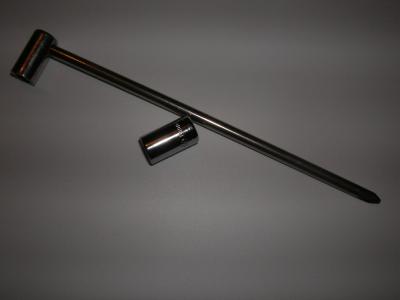

Si pudieras subir una foto del tornillo en si estaria bien pero vamos por lo que comentas seguramente sea de las que se ajustan con una herramienta como esta y no con llave allen.

Es una llave exagonal de tubo M-8. El espacio disponible es muy justo, así que el diámetro exterior no debe superar los 12mm. Aquí tienes una foto de la llave original de Yamaha, junto con un vaso M-8 de pared fina para dado de 1/4", que se podría usar perfectamente.
