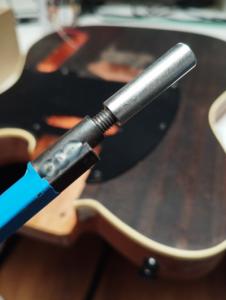

Compré ésta alma de doble acción (según la tienda). Pero algo se me escapa. Sí se dobla hacia un lado. Pero al aflojar, la tuerca acaba saliendo y cae. Diría que es de acción simple. Pero al estar tan claro en el anuncio que es de doble acción, me hace dudar. ¿Se me escapa algo?
Gracias de antemano!

Parece de doble acción, pero la tuerca debiera estar soldada a la varilla roscada, para que ambas piezas giren juntas en cualquiera de las dos direcciones en las que acciones la tuerca.
Así al menos eran todas las que vi de doble dirección.

Éso había pensado también. Porque tiene las dos varas, como las de doble acción.
Quizá pueda pegarle un toque con el soldador. Aunque no sé exactamente dónde. Buscaré info.
O quizá compre otra...no se. A uno se le quitan las ganas con éstas chorradas
A qué te refieres con el soldador? Porque para algo así necesitarías darle un par de puntos de soldadura por arco, o algo similar.
Quizá alguien te dé algo más de luz respecto ese alma. Si pasas un enlace de dónde la has comprado, seguro que hay quien te echa una mano.
