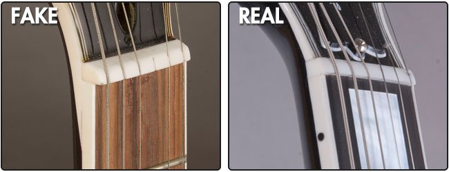

Si la guitarra tiene binding tanto el grosor del binding como el "nib" como la unión entre el binding del clavijero y el del mástil son muy útiles para identificar la Chibson. Este es un rasgo que nunca he visto bien copiado en las guitarras falsas:
El clavijero es otro punto fácil, normalmente las clavijas de las Chibson son o copias malas de Klusons (que ninguna Gibson normal lleva) o copias malas de los Gibson Deluxe o "Grovers" bastante mal hechos. Aparte, la fuente con la que está escrito el "made in USA" y el número de serie suelen estar mal hechas y son fáciles de reconocer como falsas. Otro fallo bastante común de los chinos es el "scarf joint" que ninguna Gibson lleva. La forma del "open book" del clavijero está muy mal copiada en muchos modelos de Chibson pero las hay casi clavadas a las originales.
