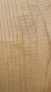

Os adjunto una foto que acabo de sacar de castaño. El fresno sigue siendo posible, que es más habitual para cuerpos.

Pues en esta foto me parece mas posible.. creo que nunca habia visto guitarras de esta madera :oops: que raro que no la usen tanto porque es una pasada y mas asi en el cuerpo entero y no solo una tapa

Buenas tardes.
He sacado una foto a una pieza de castaño, más normal. La guitarra que comentaba de Vieites, es de una pieza fuera de lo común.
