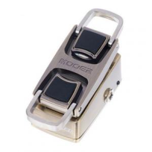

Joder que guapada de mini pedal wah!! Eso no existe comercialmente, lo más parecido es el mooer
