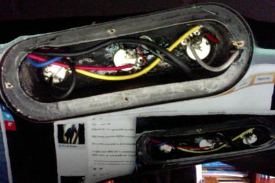

Buenas tardes, mi problema es el siguiente tengo una Dean Blackbolt y lo que sucede es que se me habia aflojado el potenciometro de tono y yo dandole vueltas desolde el cable de el tono y nose si uno de las pastillas entonces dejo de sonar.
Por esos dias le cambie los pickups y el que me las cambio me dejo sonando la guitara opaco entonces fui a que me cambiara a la antigua y sigue sonando asi opcaco no se que es y s alguien tiene el diagrama de esta guitarra o que puede ser por favor responder

En cuanto al problema de la opacidad, Te agradecería si pudieras montar fotos del sistema para verlo y ver si te puedo ayudar más.
Imagino que debe ser un problema con el potenciómetro de tono, o algo así. Debe ser que esta mal conectado o algo. Por eso pido las fotos, para ver qué puede ser. Saludos!

Erick Rada
por el 26/09/2014
Vale, parece ser que hay algunos cables que no concuerdan con algunos esquemas. Tu guitarra tiene dos potes de vol y uno de tono o dos de tono y uno de volumen? ¿Cuantas pastillas tiene? ¿De qué tipo son (Humbuckers o singles)? Necesito saber para buscarte el esquema en seymour duncan.

#9 Este deberia ser el diagrama original para el cableado de tu guitarra. Comparalo con la posicion de cables de tu guitarra. Si no tienes soldador y no tienes la mas minima idea de como hacerlo tú mismo, te sugiero que vayas a un luthier de confianza para que te re-haga el cableado. Saldrá un poco mas costoso, pero es la mejor solución.
http://www.seymourduncan.com/support/wiring-diagrams/schematics.php?schematic=2h_2v_1t_3w

Otra cosa, por lo que dificilmente puedo ver en la foto, el cableado está hecho correctamente. No lo des por 100% seguro, pero a mi parecer, creo que tiene que ver con que uno de los potes pueda estar dañado o algun componente electrónico. Como dije, no des por 100% seguro. Compara la posicion de los cables en el diagrama con la de tu guitarra. Si ves que hay algo mal, pues llevala a otro luthier de confianza, puede ser en la tienda de música más cercana.

#11 que componente podria ser yo estaba pensando en el potenciometro
