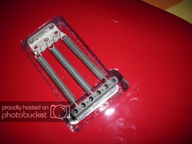

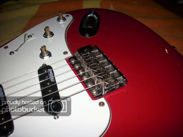

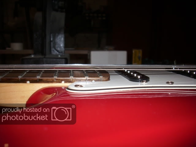

De base tiene varios problemillas.La acción de las cuerdas es altísima y el puente es una verdadera pena

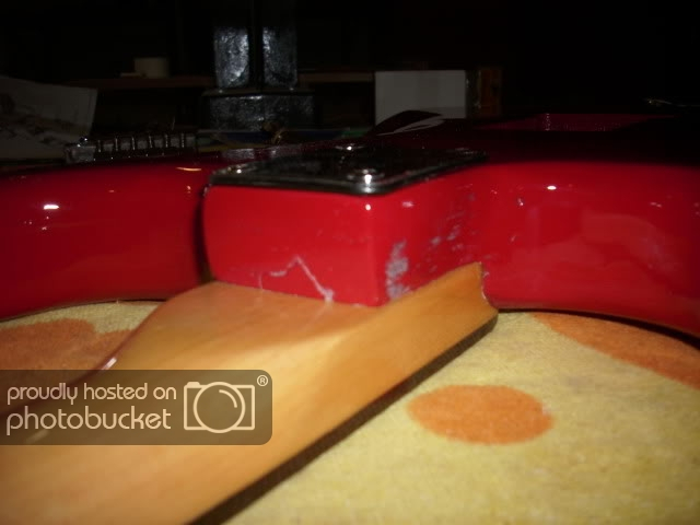

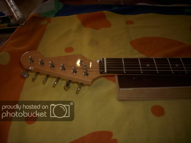

El mástil se movía y el encaje no era bueno,el zoque tenía mucho poliéster de fábrica

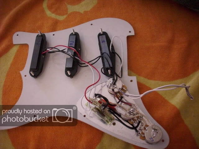

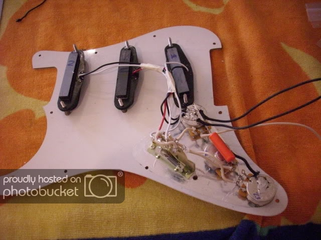

David hizo la electrónica y bueno,se la he reseteado toda,había miscelánea de cables,y la pasti de posición media estaba en mástil.
Antes:

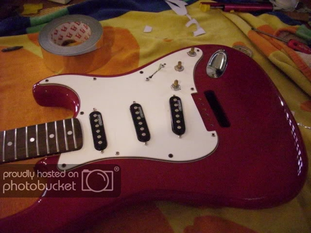

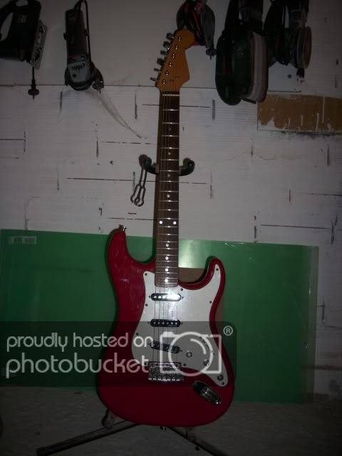

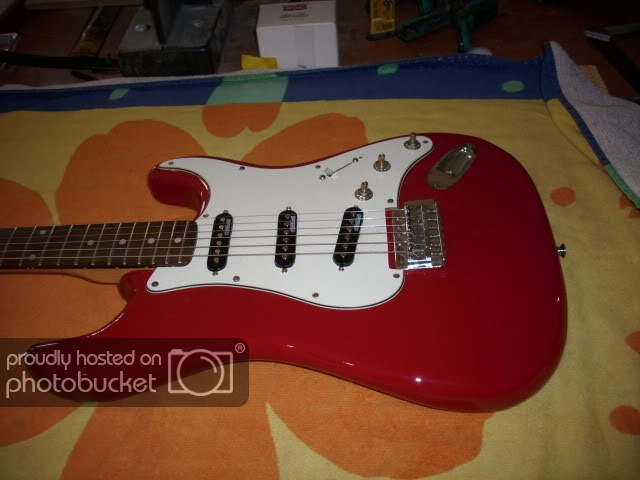

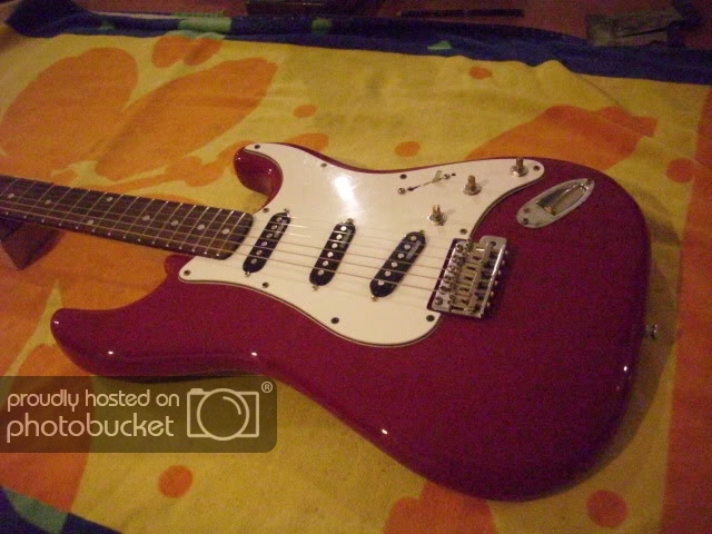

Después:

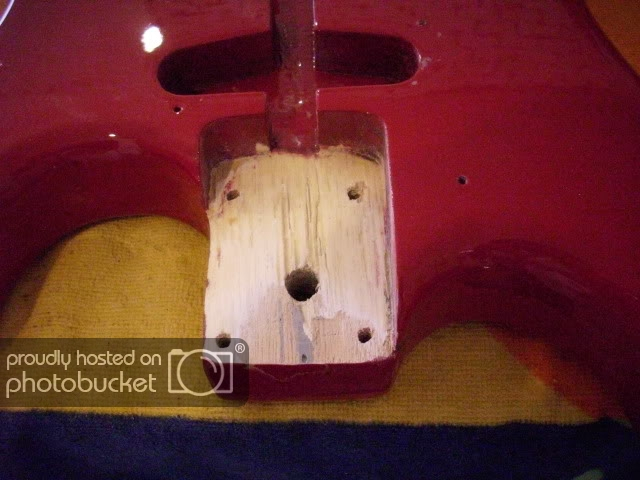

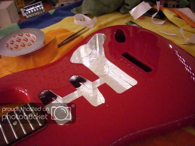

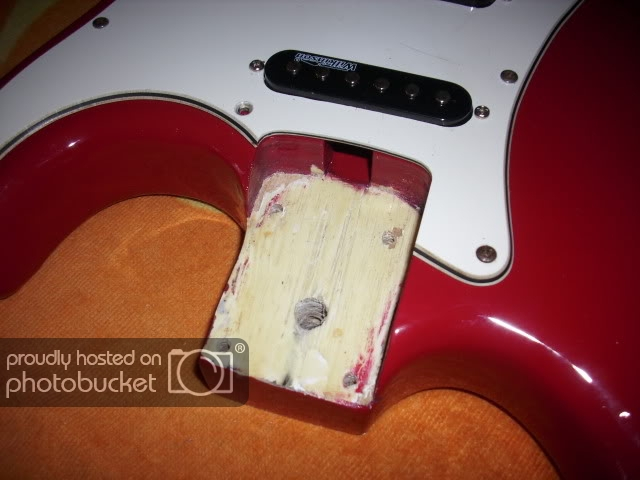

He dado un repasillo con la fresadora al cajeado ya que era muy poco profundo para el selector y los potes y la he hecho la pantalla de aluminio
Previamente la repasé el pocket con la fresadora para nivelarlo y ver si necesitaba algún calzo
Y el encaje ya es excelente
Toda la electrónica en su sitio y el mástil con la colocación correcta
Me quedan pulir unos cuantos detalles y lista

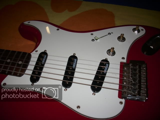

Al final la he calzado un puente gotoh stratocaster usado que tenía en el el taller,mejor que el puente que tenía puesto (tenía el bloque de sustain roto) y de momento tiene las cuerdas viejas,por si tengo que hacer algún ajuste ya que el alma estaba aflojada cuando la cogí
La guitarra se toca muy bien,tiene una acción bajita para lo que es éste tipo de guitarra y las pastillas son para tocar metal...Son de muy alta salida.Es lo que el dueño quiere.La rreglé también uno de los straps que estaba suelto
Ya os pondré mejores fotos
