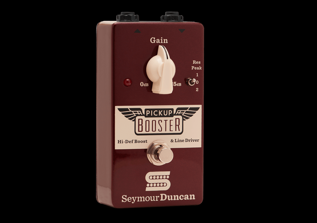

-rich-
por el 11/07/2017
Éste pedal está diseñado para éstos menesteres
http://www.seymourduncan.com/pedal/pickup-booster
Superoverdrive5150 Baneado
por el 11/07/2017
Es màs lo que dicen que lo que hace. Tuve uno de los primeros. Como booster funciona bien, pero la palanquita esa, si no han mejorado el diseño, no hace mucho. Hace màs el propio booster en sí de tenerlo activado o no, que activàndolo y toqueteando el mini switch.
Uno que los miniswitches internos si hacen lo que anuncia el fabricante es el EP-Booster de Xotic. Suena fantàstico. Pero es màs pràctico y efectivo un ecualizador. Pero lo que mejor va es un booster y el eq para redondear todo
