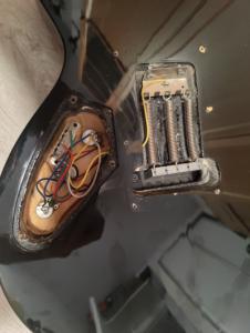

¿Que pasa? Que tras una revisión que le metió vio que era una copia de pe a pa.
Primero el tema de las pastillas... no son EMG originales
 Luego la electrónica parecia de juguete, la cavidad era desastrosa de haber cogido una pala y empezar a dejar un agujero y dejar ahí las cosas.
Aparte, la tapa de esta estaba super mal cortada que parecia haber estado cortada por un cutter a mano. La tapa del floyd me dijo que parece una tapa de stratocaster puesta a como quepa.
Y lo mas cantoso es que el logo y la serigrafia de detras, la fuente estaba fatal hecha hasta el punto que pone SORIAL NUMBER... Si sOrial con O.

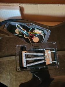

¿Que ocurre? Básicamente tras tener la guitarra en casa y proceder a cambiar cuerdas, ajuste básico a mi gusto etc empiezo a fijarme en detalles que no cuadran:
  • Pastillas EMG HZ chinas
  • Electrónica típica china de colores
  • Tipografía burda en el serial
  • Ausencia de retenedor de cuerdas
  • Logo LTD mal dimensionado
  • Fresado de electrónica no compatible con ESP/LTD

De hecho, el detalle más relevante es el siguiente.
Aquí podéis ver el fresado y electrónica de una LTD legítima made Indonesia frente al fresado de esta "LTD" Kh203
