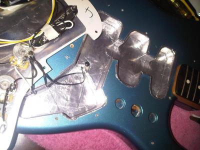

Saludos amigos.

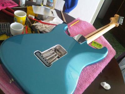

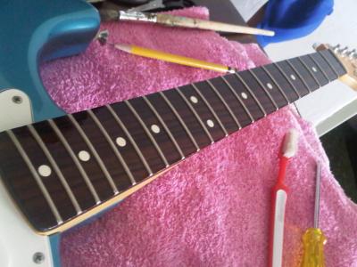

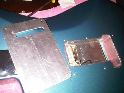

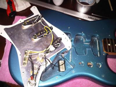

A continuación un pequeño trabajo que le hecho a mi guitarra por primera vez (la primera vez de ambos) me he animado ya que la había visto algo sucia y con un poco de óxido en el puente, además desde hace tiempo quería apantallarla, aún me falta encordar, calibrar y entonar el puente y también revisar el alma, cuando lo termine colocaré la info en este mismo post.
Cualquier sugerencia es bienvenida.
Gracias y un fuerte abrazo.
Pdtta.: Esto no hubiera sido posible sin los excelentes tutoriales de FRASCO, gracias totales.

He puesto comentarios en cada foto, pero no logro verlos!!! :leyendo:

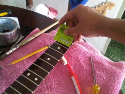

Buenas¡, esas fotos tienen muy buena pinta, yo hace poco le ajuste una fender mejicana a un amigo, la tenia muerta de risa en casa y bastante oxidada... pero se la quedé bastante bien, lo tengo posteado por aquí. A esta le tuve que pulir los trastes que estaban oxidados, cosa que no es tu caso, pero si los ves un poco mates te lo recomiendo ya que te has puesto, aunque creo que ya has limpiado el mástil.
Lo que puedes revisar el puente y los clavijeros por si tiene alguna rebaba que pueda arañar las cuerdas, si notas que araña un poco pasale un poco de lija o con una lima redonda.

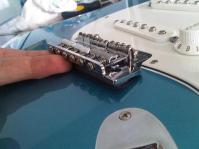

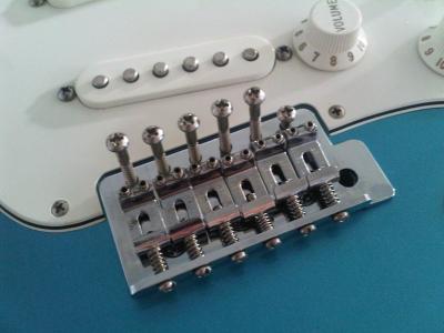

Gracias amigo, le he revisado los trastes y el puente y creo que no araña las cuerdas, me han quedado un par de dudas, la primera es con los muelles del tremolo, los he enganchado tal y como se ve en la primera foto (del post inicial) a las pestañas 2,3 y 4, y al bloque en los huecos 1,3, y 5, me he quedado con la inquietud si he debido encancharlos a las pestañas 1,3 y 5 también????

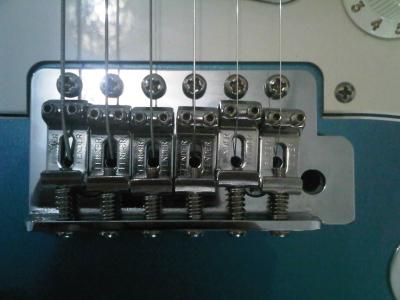

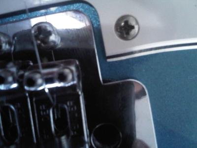

La segunda duda es con el puente, ya que lo veo un tanto torcido (es un defecto de fábrica) tal vez sea menos de un milímetro, abajo voy a colocar las fotos, de hecho las cuerdas 1ra, 2da y 3ra rozan con los tornillos de ajuste de altura de las cuerdas y no conseguí centrarlas, podré hacer algo???
Gracias!!!!

Lo de los muelles te cambiará la tensión, yo lo dejaría tal cual, pero eso mejor probar haber como estas mas cómodo.
Lo de las selletas es raro, puedes destensar las cuerdas y ver si asientan bien cada una en su sitio, comprueba que los tornillos de altura estén los 2 a la misma altura o te puede quedar un poco coja y ladearse un poco. Si ves que así no consigues nada puedes intentar cambiar las selletas de posiciones, haber si se ajusta mejor. A mi me pasó esto con el puente de una Samick de mi hermano, que se le perdió una selleta y tube que poner una fender, y era un pelín mas ancha que el resto y también se torcía un poco, aunque no tanto como a tí. Otra solución, un poco drastica, sería limarlas por los laterales un poco, pero como ultimo recurso.

La verdad no se me ocurrió lo del cambio de posición de las selletas :ups: :rolleyes: , tendré que probar.
De nuevo muchas gracias.
