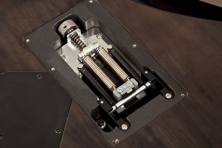

Buenas! Estaba cambiando las cuerdas de mi Ibanez RG350 la cual tiene un Edge Zero II de puente. El caso es que al poner las nuevas, el puente estaba como muy salido y he ido a ajustarlo para darle más tensión y así ponerlo paralelo al eje de la guitarra. El problema está en que yo le doy vueltas a la rueda esta que tiene el sistema y veo como el tornillo se mueve pero que el puente no se mueve, vamos, que no funciona el sistema.
Aquí dejo una imagen
Le doy vueltas a la rueda del final pero el soporte que mantiene los muelles no se mueve, solo se mueve el tornillo pero sobre sí mismo, ni siquiera se desplaza.
Alguien sabe como puedo solucionar esto?
Gracias!

Hola! Miré en diferentes sitios. Al final lo solucioné: tan solo tenía que acercar la parte donde entra el tornillo al tornillo empujando con alguna herramienta, por si alguien le pasa en un futuro.
Saludos!
