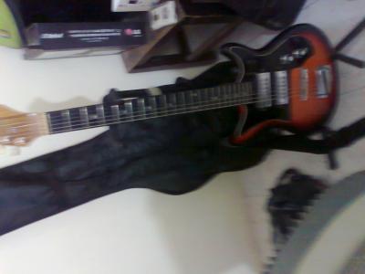

Hola camaradas foreros.
Hoy pido su ayuda y su experiencia porque se que hay más de uno que sabe del tema que voy a preguntar y que hasta ahora o no he sabido buscar información o no he insistido lo suficiente con el buscador.
Verán que mi problema no es como ajustar el alma en sí, sino que el ajuste de un modelo en específico: las tipo washburn.
Hace un tiempo compré una guitarra Harmony porque me pareció hermosa y me la vendieron muy barata... pero hubo que restaurarle la electrónica y cambiarle los knobs de los potenciómetros. Cosa que no había hecho por falta de tiempo.
Desde que la tengo noté que las cuerdas estaban inusualmente muy altas. En el mantenimiento andaba cuando quise bajar la altura ajustando el puente pero llegué a un punto que trasteaba. Noté cierta cuervatura del mástil y he decidido corregirla, pero el tipo de alma no resulta familiar para mi. Es una tipo washburn que va el orificio de ajuste junto a la pastilla del mástil.
Creí que el giro debía ser en el mismo sentido de todas las almas (visto desde la pala) y procedí... pero el alma se me hizo muy floja. Creí que si insistía unas dos o tres fracciones de vuelta más notaría cambios y seguí así (dejando los respectivos descansos entre giro y giro). Al no notar cambios me he preocupado y procedí a buscar información pero solo encontré alguien que respondió en preguntas yahoo: visto desde como tocas giras hacia arriba (no me queda claro que quiso decir) y hallé un video de youtube de alguien que promete enseñar el ajuste en el siguiente video (el cual nunca llegó a su canal).
Así que recurro a ustedes porque al arriesgarme a dar vuelta en sentido contrario tampoco hallé resistencia del mástil y creo que podría estar rota el alma T_T
Les dejo fotos de la guitarrita.

en estas, como en las acusticas que se ajustan desde la boca el sentido de giro para tensar-destensar es el mismo. tensar sentido horario, destensar antihorario. pero me parece que la varilla puede estar trarroscada

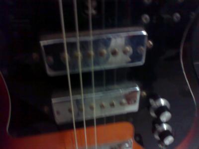

y en otro orden de cosas,¿podrías colgar una foto de la guitarra mejor?, creo que la pastilla de mi ultimo cigarbox es identica a las que llevas en esa guitarra
Me temo que está dañada también. Tu dices trasrroscada así que supingo que es el término correcto. Como es eso? ¿La llevo al luthier o se arregla con brazo nuevo?
Al rato te subo fotos para que veas la pastilla
Muchas gracias a ambos.
dr_cinicvs
por el 08/04/2014
trarroscada es que ha perdido la rosca, la espiral del tornillo
la solucion definitiva es cambiar el alma, cambiar el mastil a una guitarra como esa es ya la ultima solucion, aparte que encontrar un mastil compatible puede ser una lucura

Por cierto, te dejo fotos de las pastillas... soy pésimo con la cámara, así que no se si te gusten o que querías ver exactamente.
dr_cinicvs
por el 09/04/2014
pues si, al menos la carcasa es identica a la de la pastilla que usé para mi ultimo cigarbox. siempre tienes la opcion de dejarla para slide, que con esa pastilla se logran sonidos estupendos
