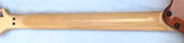

Para ajustar el alma de esta guitarra es necesario aflojar los tornillos del mastil, traseros antes de llegar a la pala, o se ajusta como cualquier otra , esos dos tornillos allen que funcion tienen.

esos 2 tornillos tienen la funcion de aguantar la selleta que hay delante para bloquear las cuerdas , bueno o almenos eso creo , que me corrija alguien si no es asi

Esos dos tonillos sujetan la bloqueo de la cejuela...
Leí una vez que el mastil de las jem debe estar completamente recto... sin relieve.

Tharna para acceder al alam de una JEM has de quitar la pekeña tapita que hay en el frontal de la pala, una tapa pekeña, nacarada(no se si varia el acabado dependiendo del modelo de JEM que se trate), que esta sujeta con trestornillos pequeños. Al menos en mi RG se accede desde la misma, te posteo una foto con la tapita en cuestión

El problema, Javi, es que es la primera que tengo de Mastil de 2 Piezas, ya desmonte el tapa alma, pero el tornillo de ajuste de la misma, apesar de tener el mastil una curvatura importante se encuentra durisimo, por eso la pregunta, de esos tornillos de la parte posterior del mastil, no sea que bloqueen la accion de la varilla del alma, de la JEM ........
No se si me explico, o quizas tenga el alma mal, pues tiene mucho relieve y girando en sentido horario, es casi imjposible dar medio cuarto de vuelta..........

¿Has probado a aflojar el alma?
lo digo no por el ajuste en si mismo, sino para comprobar que el alma no está pegada.
Después, para apretar, puedes aflojar todas las cuerdas, e incluso ayudarte con unas sargentas para enderezar el mástil y apretar entonces el alma, ya que de esa forma no será el giro del tornillo el que tendrá que vencer la tensión del mástil y enderezarlo, sino solo sujetarlo una vez esté recto.

Tanto, para Aflojar como para tensar, esta terriblemete duro, posiblemente este pegado, realizare esa accion que me pides, ya que no entiendo, esta altura tan exagerada de cuerdas, teniendo el puente bajado al maximo, se supone que este mastil y este tipo soporta acciones bajas...........
En fin mil gracias...........
Lo consegui poner recto, y me encuentro con trasteos terribles no se si mandala de vuelta o estoy realizando algo mal.
