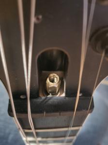

Pero al cambiar las cuerdas a esta guitarra por unas mas ligeras y empezo a trastear en los ñrimeros espacios, al intentar ajustar el alma.(aflojar para dejar una pequeña curva) el alma gira y gira sin ninguna resistencia
Mientras que si quiero 'apretar' el alma, si hay resistencia y el neck se ajusta de acorde.
A alguien le ha pasado? Siginifica que el truss rod esta roto?
Update: cuando suelto el.truss rod, parece como si estuviese desatornillando la punta del truss rod.
Subo.foto
Esto no permite que pueda ajustar la guitarra.
Es una Ibanez prestige del 2023.
Gracias de antemano

Pues Ibanez prestige hay muchas, si especificas el modelo será más fácil que alguien pueda ayudarte.
Dicho esto, si el mástil es de los finos (superwizard) lleva alma de acción simple, pues las de doble acción tienen esas dos varillas que en un superwizard haría que quedase prácticamente nada de madera en el canal del alma.
Vamos, que puedes apretar para aumentar la concavidad del mástil pero no permite apretar en el sentido contrario para aumentar su convexidad.

Es una RGR652AHBF-WK , con un mastil Super Wizard HP.
En el caso q tuviese un truss rod de simple accion, en caso de querer q haya un poco mas de "espacio" entonces tuviese q dejar el truss rod suelto y esperar q la madera reaccione sola?
A las malas ponerle un calibre más alto del habitual, o dejarla afinada un semitono arriba de vez en cuando.

Intentare eso. Me imagino solo quiero confirmar si es un truss rod de accion simple.
Al parecer lleva un truss rod de titanio kts, que parecen ser de accion simple.
Solo quiero estar seguro que no es de accion doble y que este fallado cuabdo aun tengo tiempo de devolverla (la guitarra me encanta)

Es un alma de acción simple.
Si aflojas puedes sacar del todo la tuerca, para cambiarla si estuviera pasada, por ejemplo...

Gracias a todos. Despues de investigar, las ibanez con truss rods de titanio kms parecen ser de accion simple por lo que pude leer.
Sobre el nuevo cambio de cuerdas, despues de soltar (lo que se pudo) el truss rod, hoy ya veo que el neck esta perfecto (casi peefectamemte recto) y las cuerdas ya no trastean como ayer en los primerios espacios.

No es por tener refuerzos kts de titanio, son los superwizard y similares los que llevan almas de acción simple por lo que te explicaba antes.
Mi j custom por ejemplo no tiene mástil con refuerzos, y lleva alma de simple acción también.
