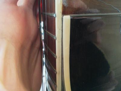

Recientemente me he comprado una guitarra acústica de segunda mano y, tras ver muchos videos y leer bastantes foros, sigo sin saber si el alma de mi guitarra está bien ajustada o no, así como la altura y tensión de las cuerdas.

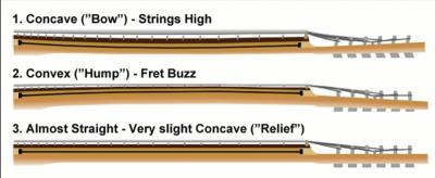

Cuando hago la prueba de los 0,2 mm para ver si está cóncava o no, me sale bastante más de 0,2, por lo que entiendo que he de apretar el alma. La aprieto prácticamente al máximo (que es solo un cuarto de vuelta más de como estaba al principio) y aún así sigue habiendo una distancia considerable. Por otro lado, al medir la distancia desde el traste 12 a la altura de la 6a cuerda, es de unos 7 mm, me parece excesivo, pero sinceramente desconozco la altura correcta.
La guitarra parece antigua y por ello, la unión entre el mástil y el cuerpo de la guitarra está un poco separada, de esto no me dí cuenta cuando la compré, y me preocupa que la tensión de la cuerda o el mal ajuste del alma pueda arrancar todavía más el mástil. LA FOTO ADJUNTA ES LA PARTE QUE SE ESTÁ SEPARANDO.
Es por todo esto que he decidido dejar el alma como estaba ( le hice una marca antes de girarla) y esperaba que pudieran ayudarme. Sé que lo ideal seria llevarla a un profesional pero al comprarla de segunda mano y desconocer si es de calidad o no la guitarra, prefiero no invertir más dinero en ella.

Prueba a apretar el alma hasta que as las cuerdas toquen los trastes, si no tocan en todo el mástil de manera uniforme es que esta deformado.

#4 . Por más que ajuste el alma las cuerdas nunca tocarán los trastes. La cejuela y el puente siempre estarán más altos que los trastes.

Pues al menos en las guitarras que he ajustado siempre yo, si aprietas demasiado el alma las cuerdas se apoyan en el diapasón porque el mástil coge un poco la curvatura inversa.

Es cuando quieres bajar tanto la acción que al final trastea todo.
