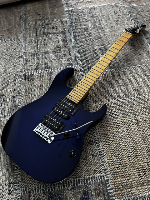

Como puedo ajustar el alma de mi Washburn x series??
Washburn de 2ª mano en Mercasonic

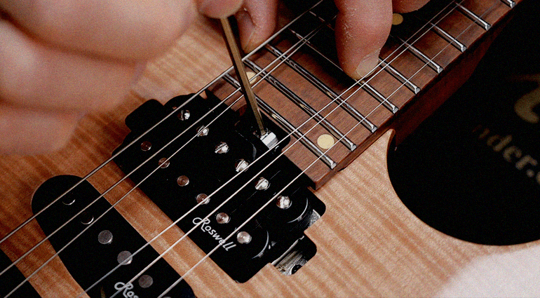

Introduces una punta metálica rígida por el orificio que muestras de la cabeza del alma. Giras haciendo palanca en el sentido usual. Horario para apretar, antihorario para aflojar. Si vas a apretar afloja las cuerdas.

#2 Intente hacerlo, pero por alguna razon solo gira muuy poco, aparte sigue trasteando los primeros trastes, que hago?

#5 . Luego de tocar el alma espera unas horas a que la madera se acomode.
Además con cinco cuerdas flojas no puedes comprobar nada. Lo vas a comprobar luego con las cuerdas afinadas y a la tensión optima. Si tiene trémolo con las cuerdas flojas va a trastear si o si.
