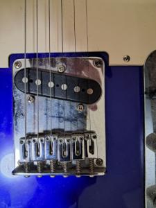

Hola, tengo una squier affinity telecaster y no se si está bien ajustada, pongo foto del puente y decidme si no como debería estar

Hola,
No se puede saber por la foto. Hay que tocar la guitarra. Primero se comprueba que el alma esté bien, luego la altura de las cuerdas y, por último el quintado. Para todo esto hay que ver la altura de las cuerdas, si trastea, o si da la misma nota al aire y en el traste 12.
No es muy complicado. Puedes ver con algún vídeo y si no te animas, mejor un luthier.

Eso  no va por "la pinta que tiene"
Afina y prueba la octava o el armónico de la octava (yo prefiero el armónico). Eso te dirá si está bien o mal.  Si el armónico o la octava está aguda, acorta la silleta (el muelle, para que te entiendas). Si está grave, la alargas.
No tiene más misterio.

#3
Y ya que tiene un puente de 6 selletas, verifica que la altura de las 6 cuerdas cuadre con el radio del diapasón
Si no lo sabes, es que esta bien.
