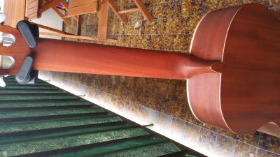

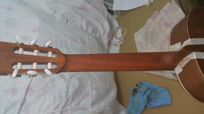

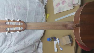

Bueno, pues he seguido rebajando un poco el mastil hasta igualarlo a unas plantillas que me he preparado siguiendo un video de un luthier.
Tambien he preparado una reglita para ver que no me queden picos ni valles, comprobando todo el contorno, y cuando ya he quedado contento con el resultado, tambien probando la mano izquierda, he lijado a 600 y aplicado el tinte caoba.
Creo que queda un poquito mas roja que originalmente, y en contraste con el resto del cuerpo. la voy a usar unos dias, y luego la lijare otra vez, muy fino, con 1000 y 1500, y le dare otro poquito de tinte, tal vez mezclando caoba con otro un pelin mas marron.
Luego intentare conseguir el aceite danes, hacer la prueba en alguna otra madera y tal vez aplicarlo en esta, aunque creo que venia sin nada.
Saludos!!

Pinta bien bonito .... Si quieres oscurecer un poco con que le des aceite de linaza lo consigues

Gracias Salva, veo que conoces de estos materiales, trato de buscar el aceite danés y/o el de linaza, y poco a poco aprender a aplicarlos y ver sus efectos y acabados.
Otra faceta más del gran mundo de la guitarra.¡!¡!

El secreto está en dejar secar bien. Aplicas el aceite y retiras el sobrante. Dejas secar 24 horas y otra mano. Así hasta que no chupe más aceite . Luego manita de cera... Dejas secar un rato y a darle trapo a discreccion jeje

No termino de encontrar esa marca, probaré con alguno genérico, me da confianza oir vuestros consejos, hoy la he lijado a 1500 y la verdad q el mástil queda muy rápido, la mano no se queda pegada, me están dando ganas de lijar también mi eléctrica, q viene barnizada, y me quedo pegado a veces
