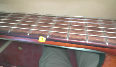

Mirando mas o menos en el traste nueve veo que ahi si que esta mas o menos redondeado, pero de ahi hacia el uno es cuadrado con dos angulos, uno en cada lado, muy incomodos. Visto que en el 9 es redondeado, he pensado que si le quito material y redondeo el resto del mastil, no deberia debilitarse, ya que del nueve al doce no lo voy a tocar.

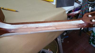

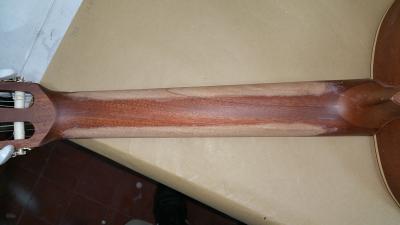

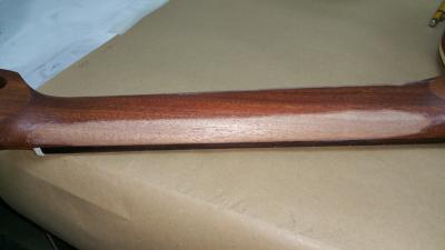

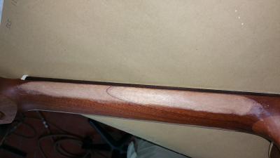

dicho y hecho, he medido segun las recomendaciones mencionadas, he marcado con cinta, para tener una referencia y con una lima gruesa y luego fina, he desbastado los angulos, en la siguiente fase he redondeado hasta la linea del diapason, que no me atrevo a tocar, y he conseguido el mastil, ahora si, a mi gusto.
Ahi estan las fotos, como veis ahora me faltaría dar color en las zonas lijadas, no tengo ni idea de que tinte usar, vuestros comentarios son bienvenidos.

Pueeees, hecho ya el estropicio......Si quieres igualar tonos vas a tener que pelar el mástil entero.
Salva Albaladejo
por el 31/08/2016
Lo primero sería saber el acabado que tiene la guitarra.... Si es poli... Nitro ... Aceite... Gomalaca.....independientemente lo que yo haría sería darle una lijadita a todo el mástil para dejar la madera en crudo, tintar y después dar el acabado a todo el mástil... Si sólo tintas lo que has lijado se va a notar a no ser que seas un gurú como algunos compañeros que hay por el foro que seguramente podrán aconsejarte más y mejor que yo
toni diaz
por el 31/08/2016
Para dar color tienes que lijar todo el mástil, es casi imposible igualar si no tienes mucha experiencia y herramientas para ello, por otro lado quitar material a un mástil sin alma puede tener graves consecuencias

Ok, sin problemas lijo todo el mastil, ya puestos, jajajaj, pero que tinte usar? imagino que tecnica muñequilla, no se si conseguis ver el tono de la guitarra original para recomendarme algun color concreto?
De todas formas el mastil recien lijadito, va super fino y rapido, pero lo tintare claro.
Salva Albaladejo
por el 31/08/2016
Lo que yo haría..... Para no complicarte mucho lija deja la madera al aire.... Lija bien finito hasta grano 1500 o 2000.... Quita el repelo.... Trapito ligeramente humedecido y pasadita de lija muyyyyyyy suave... Después tinte caoba... Lo puedes encontrar en el leroy y acabalo al aceite danés y cera o bien si quieres que tenga un poquito de brillo Pillate un aceite que se llama tru oil de la marca brichwood Casey . Yo le doy a la culata de la escopeta con ese aceite y queda de vicio y un tacto muy bueno

Hola Salva, gracias por el consejo, la guitarra originalmente es Open Pore, (Alhambra Z Nature) y viene sin brillo, me imagino que es la madera tal cual y un tinte, voy a empezar con el tinte caoba, y segun me quede sigo con aceite y cera segun dices.

Si lo se, pero he preferido arriesgarme a no estar a gusto nunca, y al ver el mástil por el traste 9 mas redondo que los anteriores (foto 1), me he decidido, a partir del 9 solo he lijado fino sin rebajar, entiendo que el resto de material ( del traste 0 al 8) no influía en la rigidez del mástil, ya que el punto mas estrecho ( mas débil ) es el que manda, y estaba detrás de ellos, no se si las empresas ahorran en ese aspecto, ya iré viendo, pero de momento no me arrepiento!
