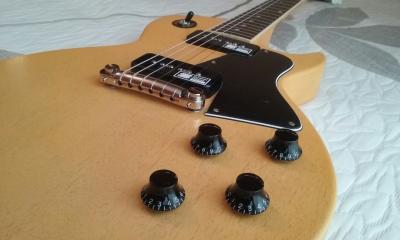

No me atrevo a tocar el puente por miedo a desquintar la guitarra. Voy a poneros una foto para que lo veáis, que no sé cual es su nombre. No tiene regulación individual de cada cuerda y por eso igual la lío si lo bajo. Pero quizá sería mejor bajarlo un poco y aflojar entonces el alma, ya iré viendo....

Quintar no suele ser difícil. No conozco ese puente y no te voy a decir nada.
