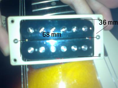

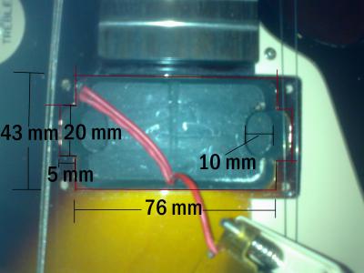

hola amigo, mira te pasare las medidas de las pastillas de mi guitarra Epiphone Les Paul 100 vintage, las pastillas son unas epiphone alnico humbuckers son las del link--------->http://bimg2.mlstatic.com/pastillas-pickups-epiphone-doradas-gold-les-paul-nuevas-_MPE-F-2639375375_042012.jpg
y pues las medidas están en milímetros, y los huecos de profundidad tienen 18 mm. Esto solo es una especificación, no se si todas las pastillas tengan el mismo tamaño, pero te aconsejo que primero te compres las pastillas y después le haces los huecos, cualquier duda aquí estamos, saludos a todos. :saludo:

de poco sirven esas medidas para p90
edgbmrs
por el 11/11/2012
Pues si las p90 tienen distintas dimensiones
francisco javito
por el 12/11/2012
Os lo agradezco, y será mejor que espere a tener la pastillas P 90 en mi poder para estar seguro, porque he visto por Internet que hay diferentes medidas para este tipo de pastillas, de todas formas mil gracias.
