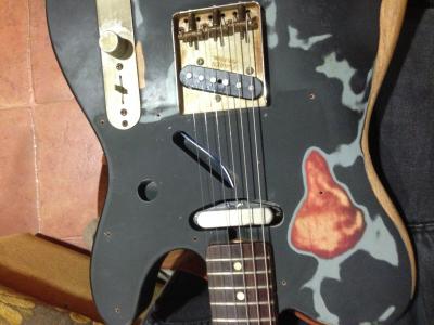

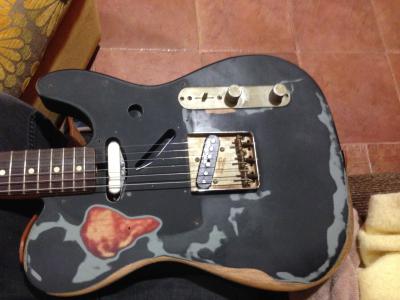

Ahora al grano, esta mañana, por curiosidad y porque llevo tiempo pensando en cambiar la pastilla del màstil por una p90, he decidido quitarle el golpeador a mi Fender Telecaster Joe Strummer para ver que routeado llevaba.
Si no me equivoco, lleva el routeado para una single, pero mi duda es la siguiente:
Ese agujero que se ve a la derecha, no lleva a ninguna parte, ¿Para que sirve y por qué lo han hecho?

Se utiliza para sujetar la guitarra durante el proceso de lacado, no tiene ninguna otra función.

#2 No, si se utilizara para anclarla en en lacado, no estaría lacado. Se usa para anclarla en el mecanizado del cuerpo, se hace cuando sólo es un bloque de madera
