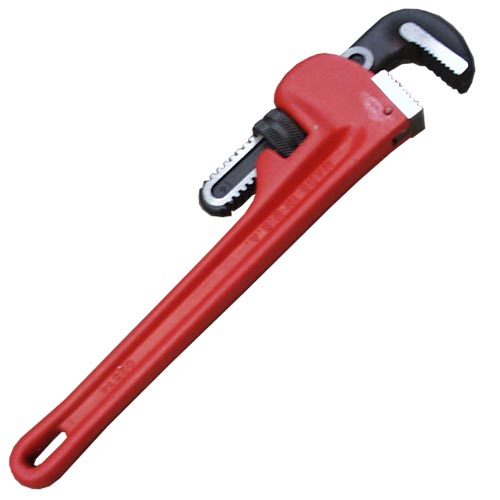

Si también se le llama mordaza,lo que no se le llama es Pico de loro que es esto
La llave de perro se le llama a esto a parte de stilson,de grifa o de fontanero.
Lo que suele pasar es que depende de la región se le llama de una manera o de otra,pero estas que digo por lo menos en el sector marino que es el que más conozco son los nombres que se emplean y esto hablado tanto por catalanes,como andaluces,como gallegos y como campeones...es decir los cantabros :D
