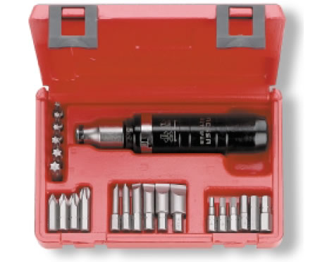

Rubio
por el 14/09/2007
La llave de perro de toda la vida es la de fontanero,esa no te vale para esto que es muy pequeño el tornillo...el que te vale es la tenaza americana o tenaza /alicate de presión
Hazme caso a mi que yo me he ganado durante 8 años la vida haciendo estas cosas
Si dices que está tan mal que cuando metas destornillador se deshace por el óxido,con la tenaza de presión te lo vas a terminar de cargar.....bien pues intentalo,que ya te va a dar igual destrozar la cabeza
Si no sale y revientas más a un la cabeza corta la cabeza...protege bien la zona para que al cortar con la dremel no haya una desgracia...te quedará el tornillo ahídecapitado...dos opciones...con un destornillador de golpe...darle a tu cuerpo alegría macarena
Si esto no te funciona(que debería de funcionar) sólo te queda taladrar y pasarle un macho de roscar.....
Partiendo de que tu tornillo es de métrica 3 la broca que debes usar dependerá del paso de la rosca del tornillo a utilizar...lo normal es el paso standard que es paso 0,5...por lo que para métrica 3 X 0,5 tienes que usar una broca de 2,5 mm....una vez pasada la broca has de ver si tienes paredes suficientes para pasar el macho de roscar,que te hará la rosca nueva
Si tienes paredes suficiente...dabuten,roscar y ya esta
Si no tienes y los filetes de la rosca son muy finos vas a tener que encasquillar...esto es hacer un agujero más grande y embutir un postizo que contenga la rosca que te hace falta.
Hazme caso que se del tema...esto ante todo hay que estar seguro de lo que se hace....si trabajas en un taller,la herramienta la has de tener allí....y te pueden hechar un cable,a poco que sean mañosos
Ah una cosa...si con el destornillador de golpe consigues soltarlo,pasale el macho de roscar al bujero...si al meter el tornillo te baila mucho eso signigica que tendrás que encasquillar
