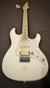

Tengo una guitarra FGN recién comprada a la que pretendo cambiarle algunas cosas estéticas, entre las que se encuentra el golpeador. Obviamente el que lleva la FGN no tiene la misma forma que el original de strat, del cual se pueden encontrar copias en todas partes de infinidad de colores y configuraciones.
La idea es cambiar el blanco que trae por uno negro, y me gustaría saber si sabéis de algún tutorial o pudierais darme consejos para intentar recortarlo con la misma forma, además de que herramientas serían necesarias para que el corte quedase bien acabado.

Y foto de mi susodicha más abajo, a la que también le cambiaré los potes por unos negros y las pastillas más adelante
En definitiva, qué haríais vosotros?

El problema más gordo seguramente va a ser hacer el bisel. Yo le pondría los vinilos que serán más fáciles de cortar y da el pego. Si no hay tiendas donde te los hacen, y seguramente sean algo caros. Sé de una que fabrica golpeadores personalizados para bajos https://tannebasscorner.com/videos/calibres-bajo-4-cuerdas/

Yo tengo una strat a la que no le valen tampoco los golpeadores estándar y utilicé el vinilo que venden para forrar coches, que hay de todos los colores, cuestan muy poco y con un rollo te da para varios intentos si a la primera no te sale bien. Si no quieres que se vea el canto blanco y cubrirlo también con el vinilo, con un secador de pelo y un poco de cuidado se amolda a las zonas curvadas. Luego con un cúter bien afilado quitas el sobrante y como último paso, con una lija muy fina (de 600 ó 800) pasas suavemente el borde inferior del canto, moviendo hacia abajo, para hacerle un bisel muy suave al propio vinilo para impedir que se levante. Y el día que quieras cambiar de color o se estropee por algún roce, lo dejas como nuevo otra vez repitiendo el proceso.

Si tienes un poco de paciencia es muy sencillo hacer o modificar un golpeador. Sólo se necesita una sierra de marquetería con pelos de sierra finos y una lima de media caña para hacer el visel.
Yo dibujo/imprimo el golpeador en papel adhesivo, lo pego sobre la placa y con buena iluminación y mucho temple lo voy cortando. Para el visel limo de abajo a arriba con el angulo adecuado y le doy hasta que queda como quiero. Después paso una lija fina para quitar las marcas de la lima y queda mejor que algunos de baja calidad que hay por ahí.
