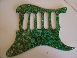

Hola compis, tengo una duda sobre la adaptacion de un salvapuas a una strat.
El tema es que la guitarra tiene montado un set de EMG Gilmour Signature pero con humbucker en puente . El golpeador es blanco perlado que francamente queda muy elegante , pero no para mis gustos , ya que quiero darle a esa configuracion ( SSH ) un toque vintage.
Asi que me he pillado un golpeador color mint green que , al 2 tone sumburt de la guitarra le va de muerte. El problema es que este mint green viene para 3 singels y toca cortar .
No tengo ni idea de como hacerlo ni de la herramienta mas adecuada para cortar esa capa de plastico tan espesa .
Si que e pensado en usar el golpeador perlado como plantilla ( una vez lo tenga desarmado todo ) poniendolo encima del otro y rutear el hueco de la humbucker . Alguna idea ?? alguien lo ha hecho ya antes ... ?

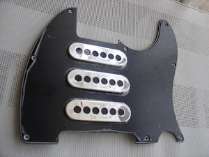

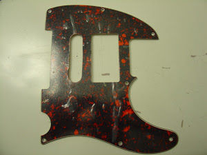

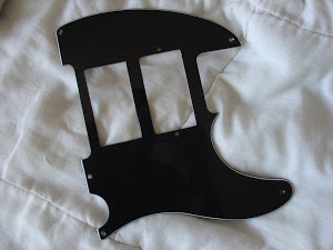

Camagroc
por el 18/01/2013
Si tienes fresadora tiene que ser facilismo.
Si no tienes yo tengo una forma que he utilizado ya unas cuantas veces.
Solo necesitas una sierra de marqueteria, a poder ser con una hoja recta y otra redonda, y algo de papel de lija. Abres el agujero con la sierra y lo repasas con el papel de lija. Hay que ser cuidadoso y tener paciencia.
Con éste sistema me he modificado bastantes golpeadores al gusto:
c405627796d215aa70edc770b9e81-1532283.jpg f6465a77bac2d5c9a4bf2cb52630a-1532283.jpg 020035354221640fdfd8ae6163d2f-1532283.jpg 90f251259efa7104e5a76071de800-1532283.jpg c319bbbbcc3c8146acff90654b52f-1258387.jpg d8a843e0ab5664a8e3ed66299f9f2-1470804.jpg fb672dee06c5ed5981a70c5b98f17-1449773.jpg 480cb76fa06e52a3f403365d68b86-1530508.jpg
Una vez le cojes confianza te atreves con todo!
