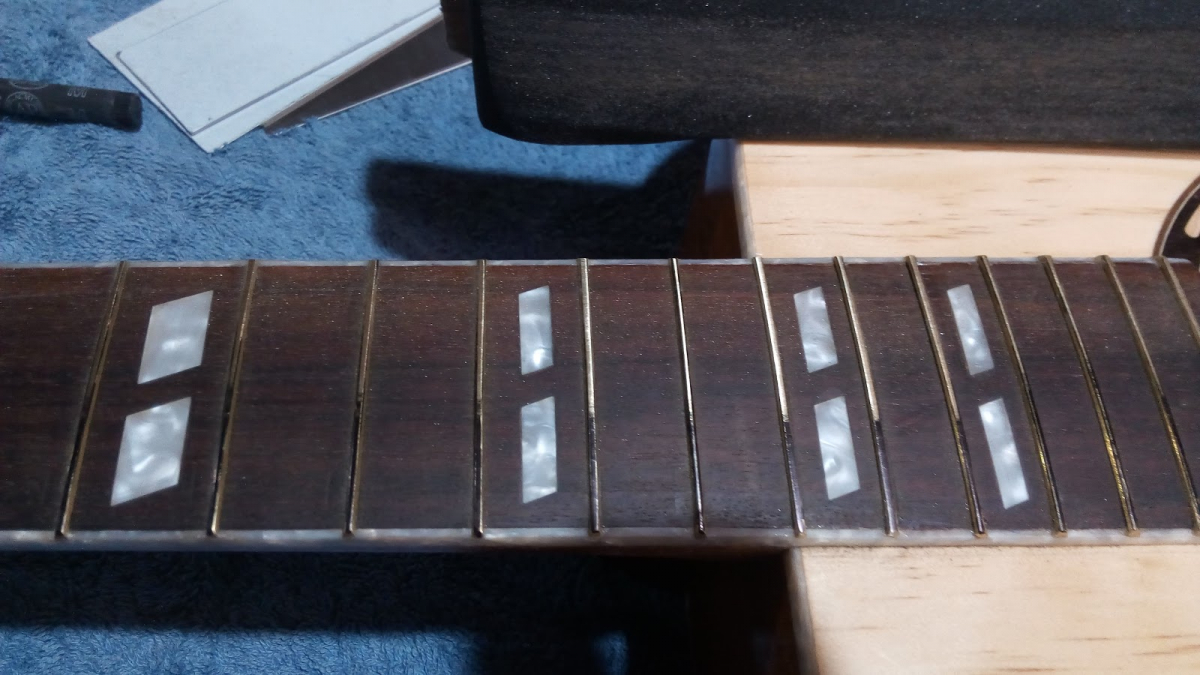

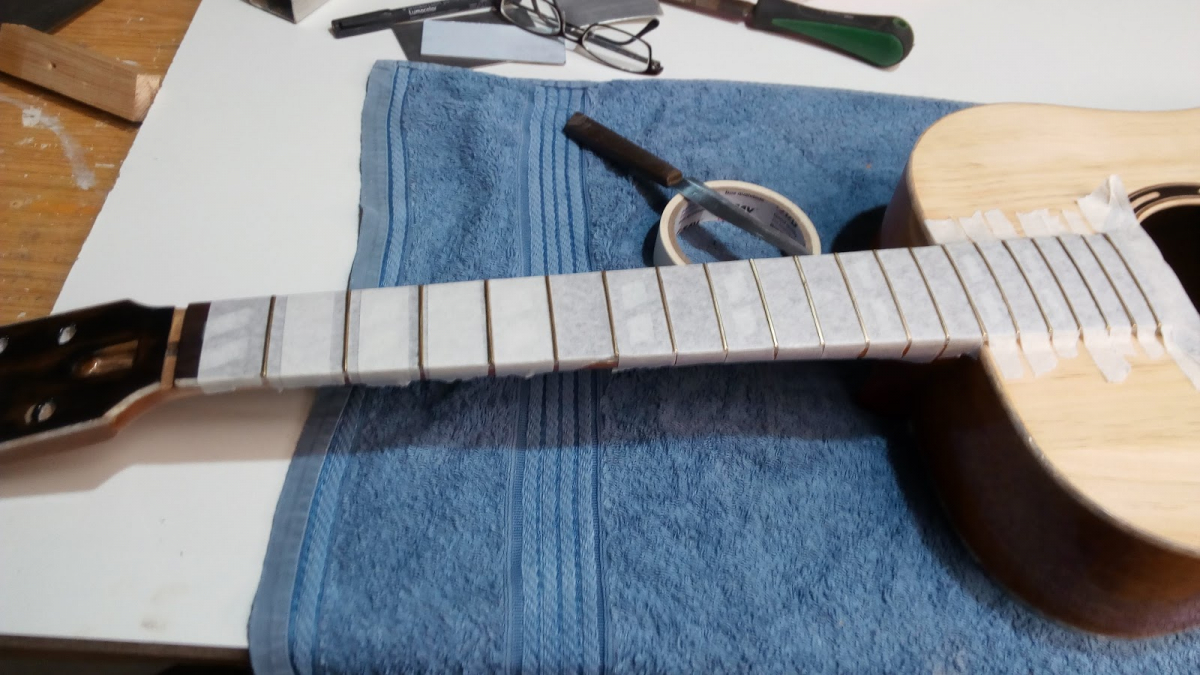

Nivelando los trastes

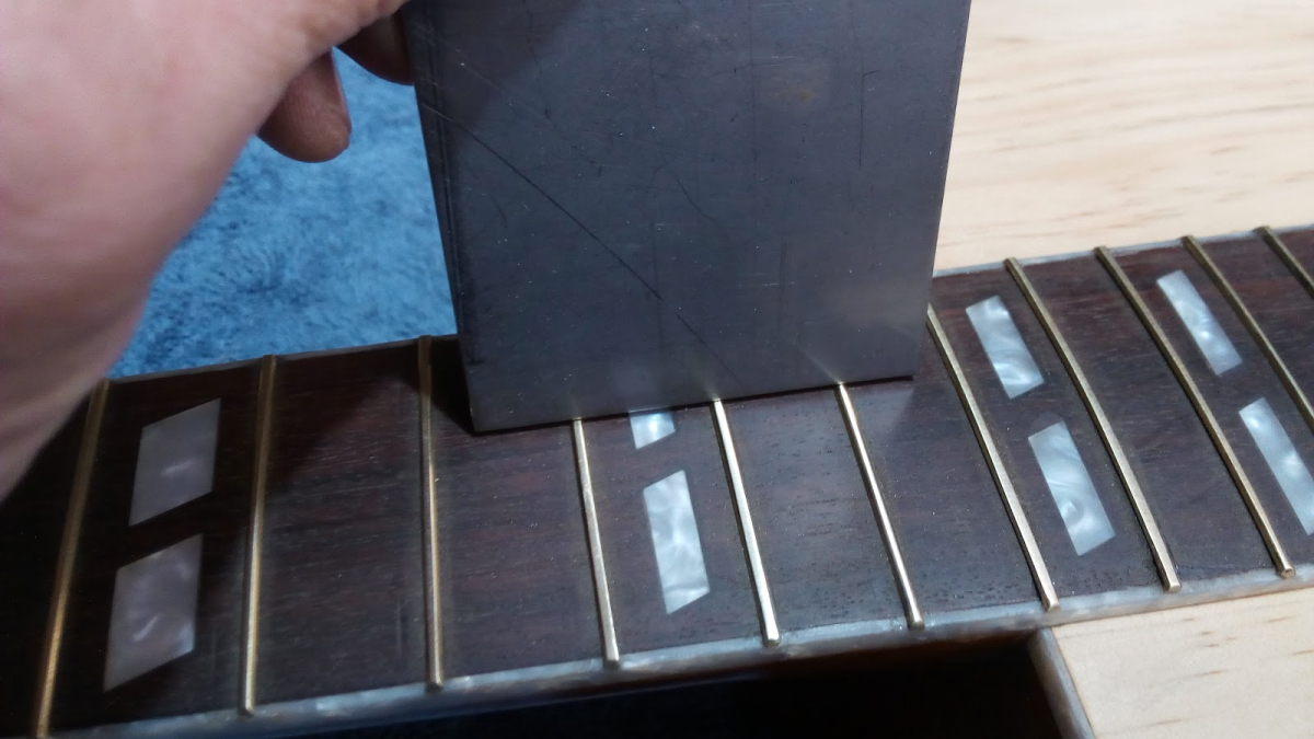

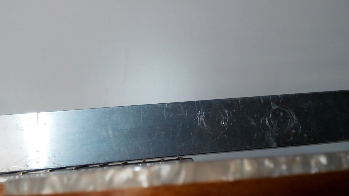

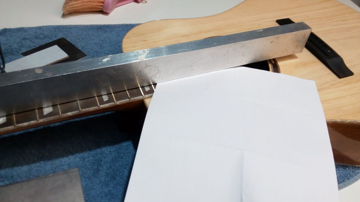

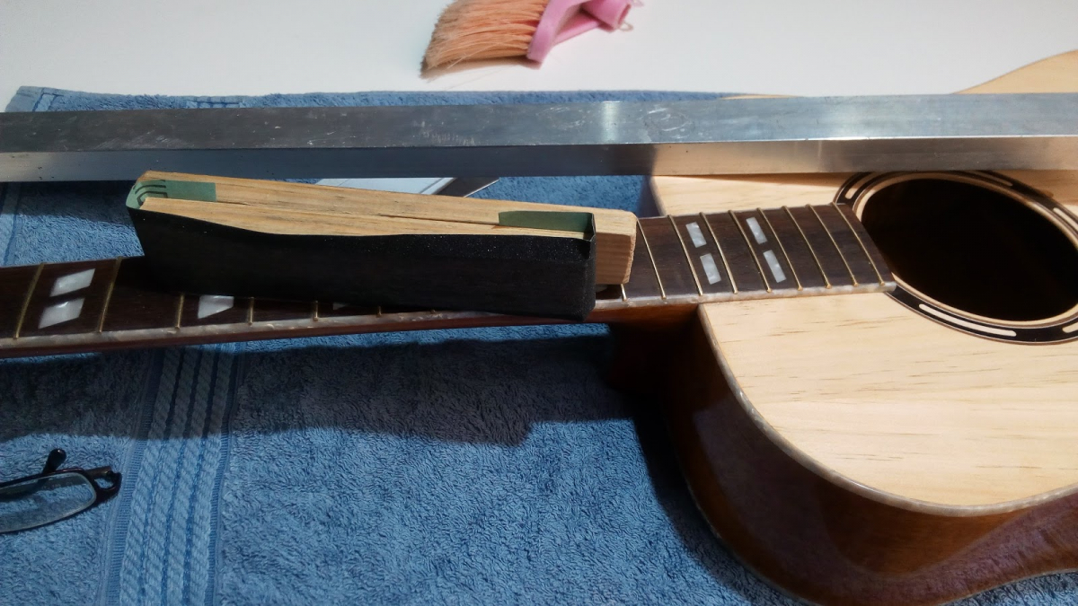

Para eso utilizo una regla y un taco plano y alargado al que se sujeta una lija
Con la regla compruebo que el mástil esté recto por si es necesario hacer actuar el alma.
Con un folio voy comprobando que este no pase entre los trastes y la regla, y descubro que tengo un problema en los últimos trastes del diapasón
A partir del traste 15 el diapasón se cae hacia el interior de la guitarra, el desfase salta a la vista y no le veo solución alguna, ya que en esta zona no actúa el alma. Esta claro que cuando ajuste el mástil no lo deje perfectamente alineado con la tapa. Es un fallo gordo, pero mucho peor hubiera sido si me hubiera quedado inclinado hacia arriba ya que tendría graves problemas con el trasteo. Trataré de corregirlo un poco al nivelar y lo que quede no me preocupa mucho ya que estos trastes yo no suelo usarlos. Por no decir que no los uso nunca

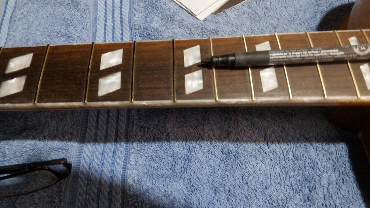

Cómo se suele hacer habitualmente marco los trastes con un rotulador y comienzo a lijar con el taco a lo largo del mastil
Así voy igualando niveles y comprobando gracias a las marcas del rotulador que trastes están más bajos
Luego los compruebo cada tres y avanzando uno en cada comprobación.
Si es necesario rebajo el que encuentro más alto

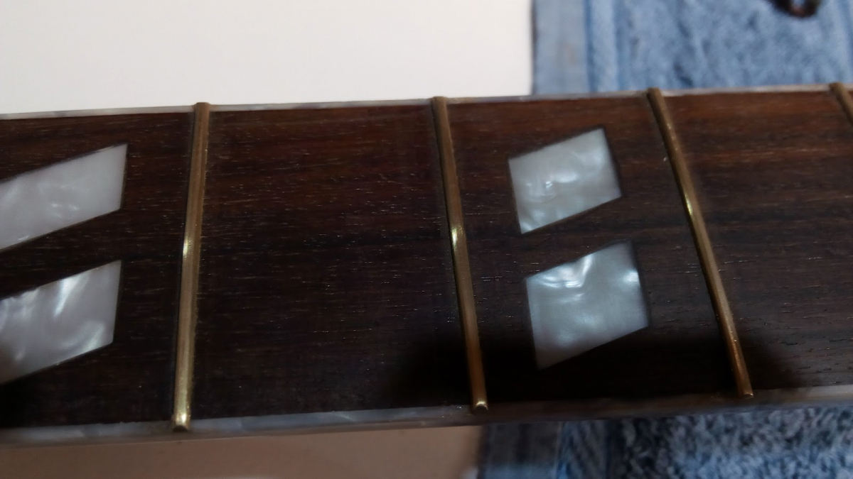

Ahora toca recoronar los trastes que se han quedado planos al lijar.
Para eso protejo con cinta el diapasón
Siguiendo el método Despelothieril fabrico un taco con una ranura
A este le sujeto una lija con cinta adhesiva
Humedezco la lija y coloco el taco encima del traste para lijarlo a lo largo
Y así queda de nuevo el traste redondeado

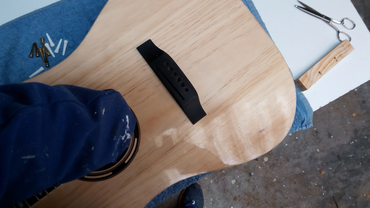

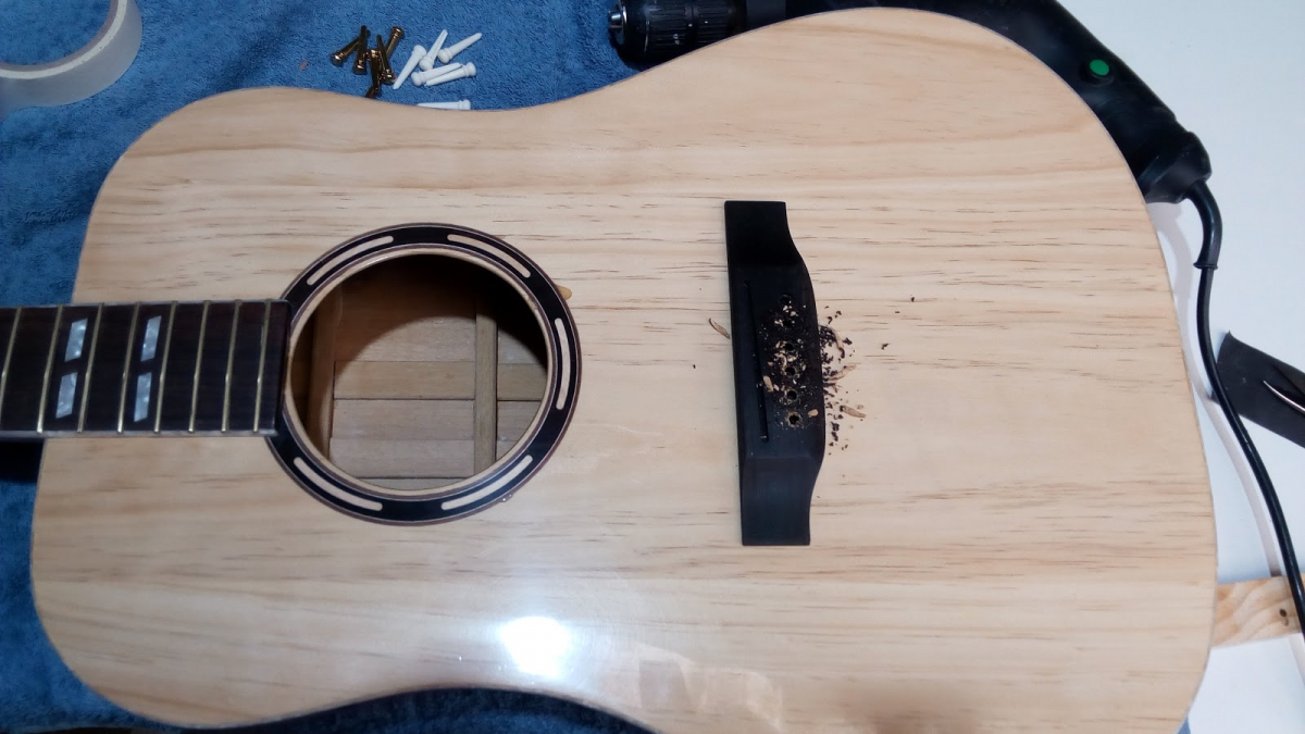

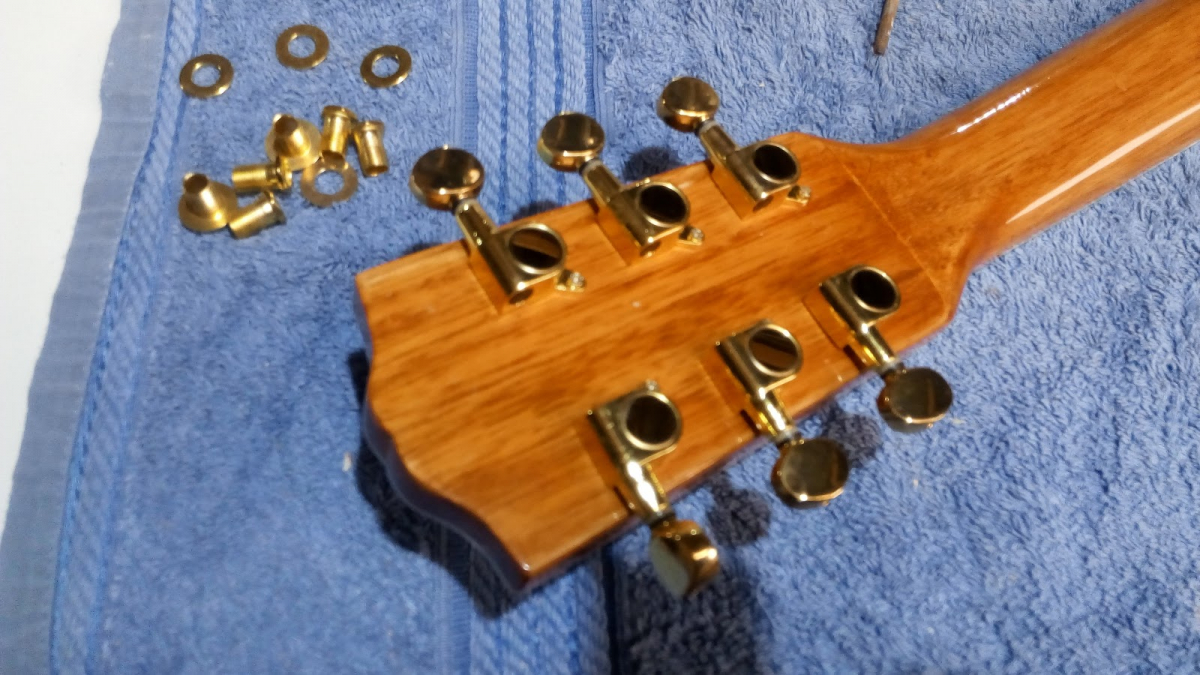

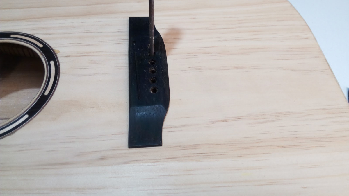

Vamos a colocar los pines, para eso primero tengo que hacer los agujeros que faltan
Y luego los ajusto al diámetro de los pines con una lima redonda
Para limpiar los agujeros de virutas y astillas paso una lija gruesa en el interior de la guitarra a través de la boca.

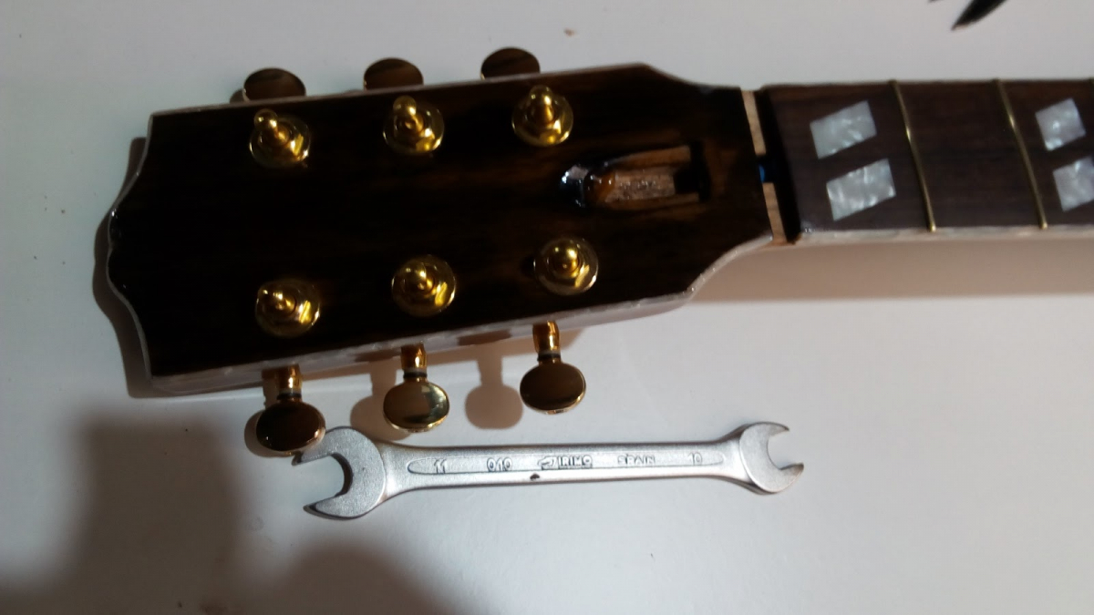

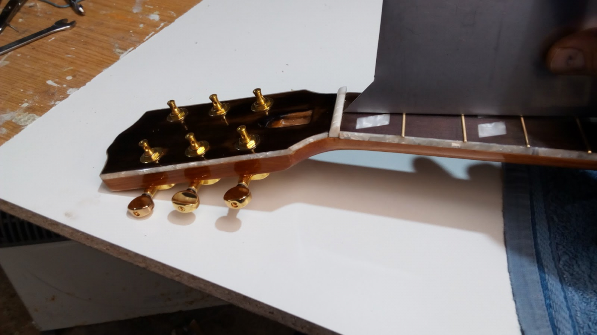

Coloco el clavijero y sujeto con sus tornillitos
Y por el frente pongo las tuercas y sus correspondientes arandelas

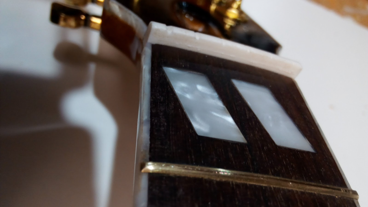

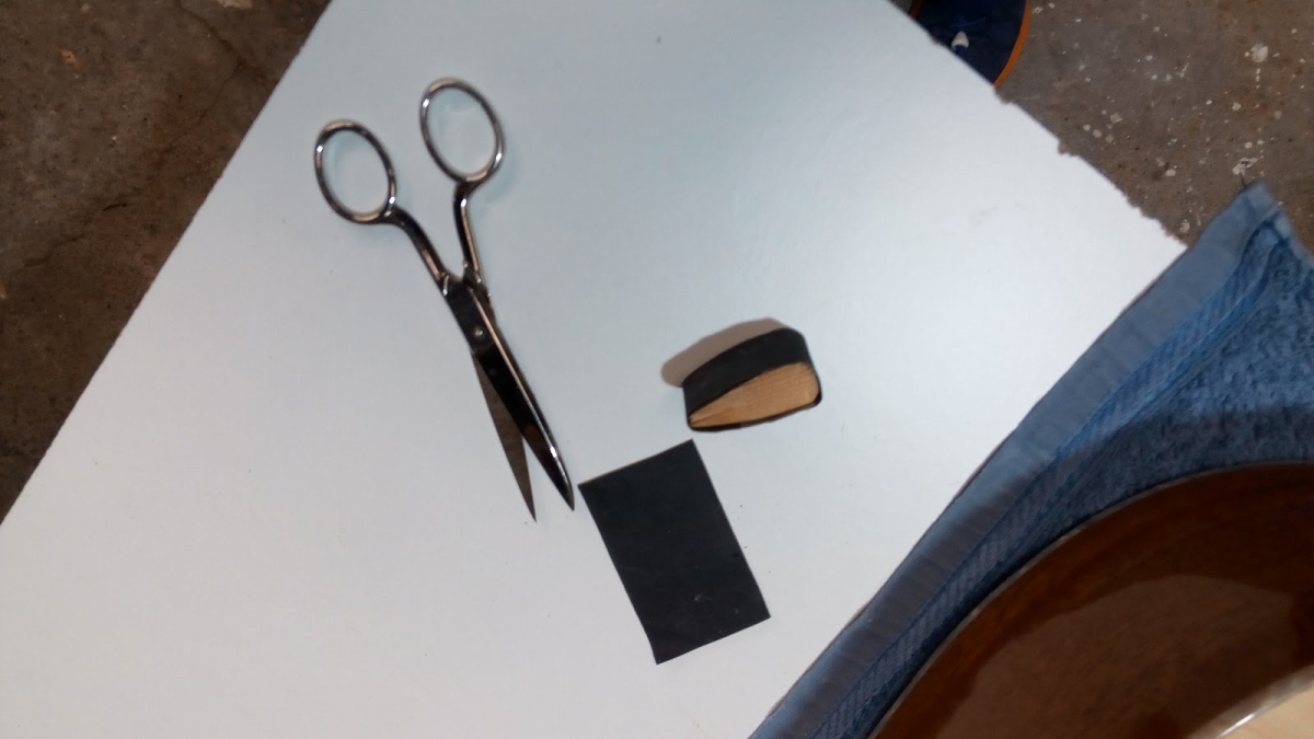

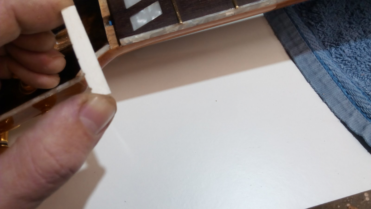

La cejuela es de hueso y ya la compré ranurada. Solo tengo que ajustar la altura.
Para eso he preparado una pletina cortada en pico. Al apoyarla en los trastes puedo marcar la altura que tengo que rebajar
La marca no es muy visible, pero lo suficiente como para tener una referencia
Desbasto la cejuela por abajo (aunque no he hecho fotos, he utilizado la radial por supuesto jeje ) y después de un par de comprobaciones queda lista. Por cierto, encajaba tan bien que no la he pegado

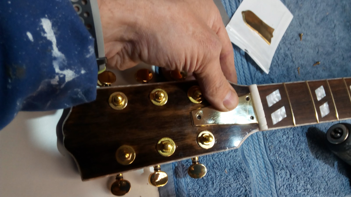

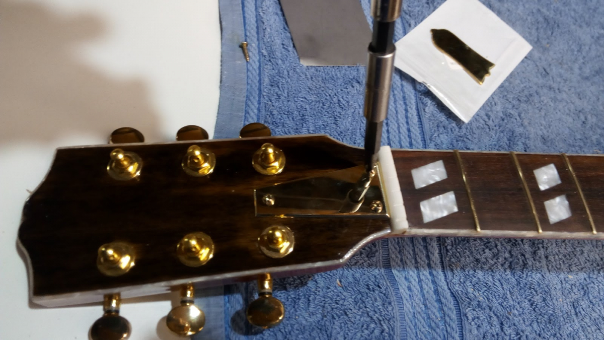

Para tapar el tornillo del alma utilizo una pieza de latón que ya había fabricado y mostrado anteriormente. Le hago tres agujeros y los marco en la pala
Y pongo tres tornillos dorados

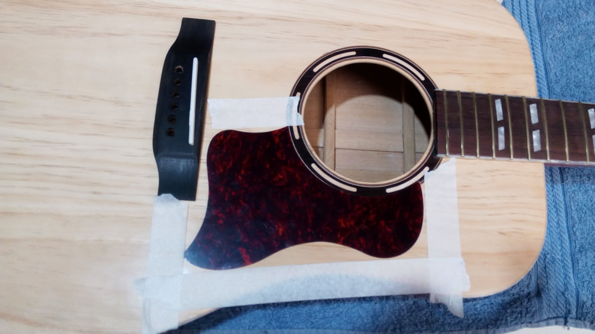

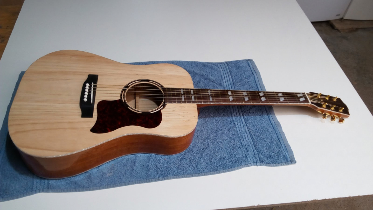

Ahora presento el golpeador, coloco unas cintas para marcar referencias y lo pego

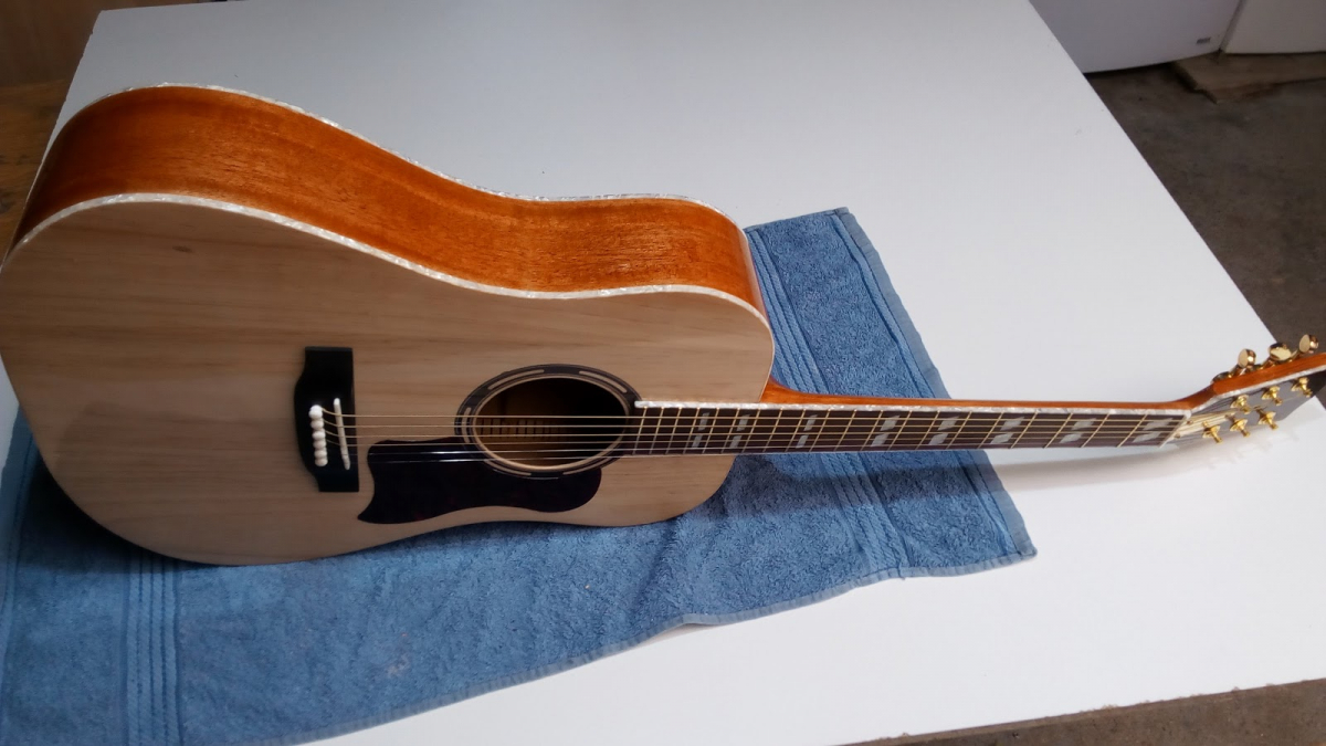

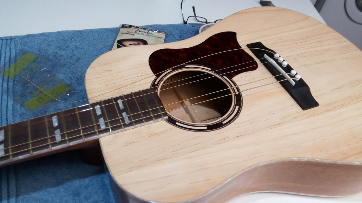

Coloco las cuerdas
Y ya está
FIN

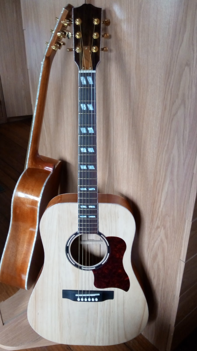

Bueno pues ya está.
Ahora os dejo este video para que veáis el acabado
