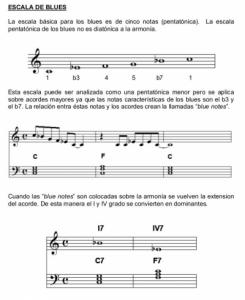

La información la saqué de la escuela de música donde estudié. Ahora estoy un poco oxidado y he olvidado varias cosas, entre ellas, lo que planteaba. Es decir, que al final no sé qué escala mayor utilizar con la progresión C7 - F7 - G7. Supongo que C dórico (Bb Mayor). Quiero tener más opciones melódicas que únicamente la pentatónica menor o la escala de blues. Pero lo que me está liando es por qué en el material didáctico que tengo dice que estos acordes (C7 - F7 y G7) representan a la escala de Bb Mayor. Vaya lío. ¿Cómo puede representar un acorde dominante a una escala mayor? En todo caso representaría al modo mixolidio...
En fin, os adjunto la hoja completa por si sirve de ayuda:
Alberto
por el 28/04/2015
Y con permiso de los moderadores, otra pequeña aportación sobre la escala de blues:

Gracias a todos por vuestras respuestas, ya logré volver a comprender las afirmaciones de mi material didáctico. Las tensiones armónicas salen de la escala de blues y también de la escala mayor que se forma al añadir dos notas más. Esto no significa que se deba usar la escala mayor de Bb en un blues en C, simplemente que tienes las opciones de esas tensiones armónicas.
De nuevo, gracias a todos.
