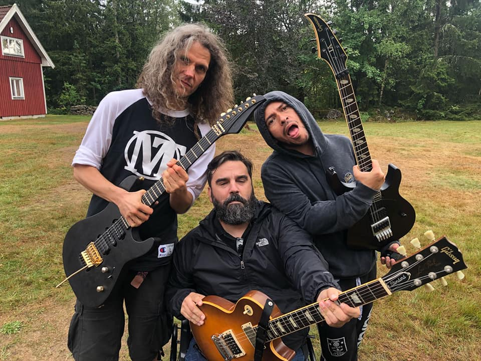

5bd70306fff546812f9c1eaddf3f1-2367097.jpg Kaixo, pues a ver si me podéis ayudar con este otro problema: como se puede ver en la foto (soy el de la izquierda), la tapa ha quedado prácticamente mate, y no era la idea: yo quería que se apreciase el acolchado, tipo "transblack"; alguien sabe cómo conseguir dicho acabado? Quizá lijando la tapa con lana de vidrio?
Mila esker!
Superoverdrive5150 Baneado
por el 21/10/2018
Jau, hombre blanco.
Si no se aprecia el acolchado y no sale un acabado translucent es porque hay demasiado material encima que lo opaca. Las capas de cera contribuyen a eso.
Creo que vas a tener que volver atràs. Intenta con una pulidora y mucha paciencia. Si no, con lija de agua de grano muy fino, por encima de 1.000-1.200.
Si consigues sacar el acolchado a la vista, reacaba con barniz en aerosol. Brillante, satinado o mate. Como gustes, pero que sea transparente. Varias capas muy, muy finas y un lijado suave entre cada una.
Tienes bastante trabajo por delante. Paciencia.
