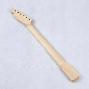

Pues hoy en un ataque de GAS absurdo :D he adquirido on line y a precio de derribo un mástil para mi Telecaster Low Cost ya que el original tiene roto el diapasón en el último traste y su extensión.
Las fotos del mástil que he comprado las podéis ver aquí abajo, y aunque parece tener un mínimo tratamiento, el diapasón está al natural (o lo parece) y eso a la larga si no se trata se acaba viendo verdoso y reseco. Así que como no tengo mucha idea de como tratarlo para embellecerlo o protegerlo apelo a vosotros por sí me podéis dar algún consejo.
¿Se os ocurre algo para mejorar el acabado, productos, operativa etc...? Muchas gracias a todos por adelantado :amigos:

No quieres darle barniz? Hay peña que le da cera (y no me refiero a shredders), pero ya sabes, a repasar cada tanto. Aparte que supongo que no sea la mejor opción para las cuerdas.
Yo me tiraría al típico nitro o polituretano, por lo menos en el diapasón. Por atrás, como el tacto del aceite no he sentido nada tan suave. (esta frasecita da que pensar pero no va con segundas).

Lo de un barniz de poliuretano, es lo primero que he pensado. Pero no se sí se puede dar con brocha sin que queden las pinceladas o si existe algo en spray que puedas comprar en el Leroy Merlin...
Reconozco que estoy muy muy pez en estas cosas, y no se por donde empezar sin cagarla. :D

Aceite + cera y gomalaca es lo más "fácil" de aplicar. Y de los tactos más agradecidos, como dice nagual. Yo, a mi teleca la tengo acabada con gomalaca. Es delicada, pero aguanta razonablemente bien... excepto en el diapasón, que ya tengo un precioso relic en poco más de dos años.
Sobre dar barniz poliuretano a brocha, había un video de frasco por ahí. Yo lo hice con una acústica y, con una buena brocha y mi poca pericia, quedó razonablemente bien. Claro que mi diapasón era de palorosa. Meterte a dar brochazos y lijar uno de arce debe de ser chungo, chungo.
Seguro que hay en spray, pero si no tienes un sitio adecuado, como es mi caso, mejor dejarlo correr porque enguarra la tira..

Pues estoy como tú que no tengo un buen espacio donde ponerme a pasar el spray... así que me va a tocar pasar por la brocha.... voy a buscar el vídeo de Frasco porque ahora que lo dices recuerdo haber visto un hilo donde pintaba una guitarra a brocha aunque si mal no recuerdo en ese vídeo había un ingente trabajo de lijado entre capa y capa....
Ya me huelo que este mástil me va a dar trabajo.... :preocupado:
