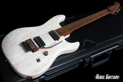

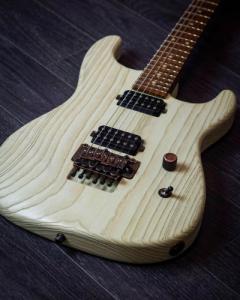

hola.... pregunta para los expertos luthieres de este foro... o para quien sepa ;)
Tengo un cuerpo de fresno (swamp ash) para un proyecto de guitarra... dos tablones encolados...
y he visto unas guitarras con un acabado blanco color hueso en donde se ve la veta de la madera en tonos marrones que me flipa!
estas Luxxtone:
https://www.thegearpage.net/board/index.php?threads/luxxtone-guitars-el-machete-in-bone-copper-w-vintage-copper-hardware.2324154/
https://rebel-guitars.com/luxxtone-guitars-el-machete-22-in-bone-copper/
(adjunto algunas fotos también)
cómo se hace ese acabado??
es que está chulísimo! :cool: :)
alguna idea? ayudita?
saludoooos

He estado pensando en ello, y no queda otra que darle el color a muñequilla en pasadas longitudinales muy suavemente sin apretar, y con poca carga para que no escurra en la veta... y evitando la veta dónde se pueda claro, con paciencia

No es así.
Tienes que arenar (chorro de arena) la madera de manera que las vetas finas queden más hundidas.
Le das un color algo más rojizo para rellenar esas vetas hundidas y luego el color hueso de manera que al lijar las vetas hundidas te salga por debajo y te haga el efecto.
Sé como se hace porque a mi, me pasó una vez sin quererlo, jajaja

joer,, con chorro arena 😲 ... Gracias El Marin!
Y gracias Rubiolus... pero creo yo que va a ser como dice El Marin... porque la veta está como hundida... como un acabado rústico.
Eso del chorro de arena recuerdo haberlo visto en un programa de estos del Mega de restauradores para quitar el óxido y la pintura 😅 ... espera... o era con nueces 🤔.

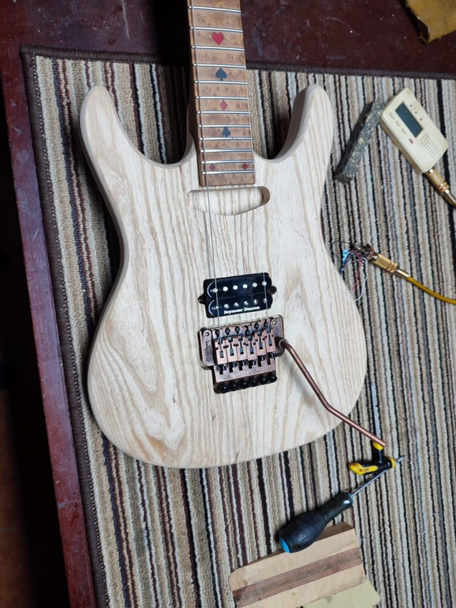

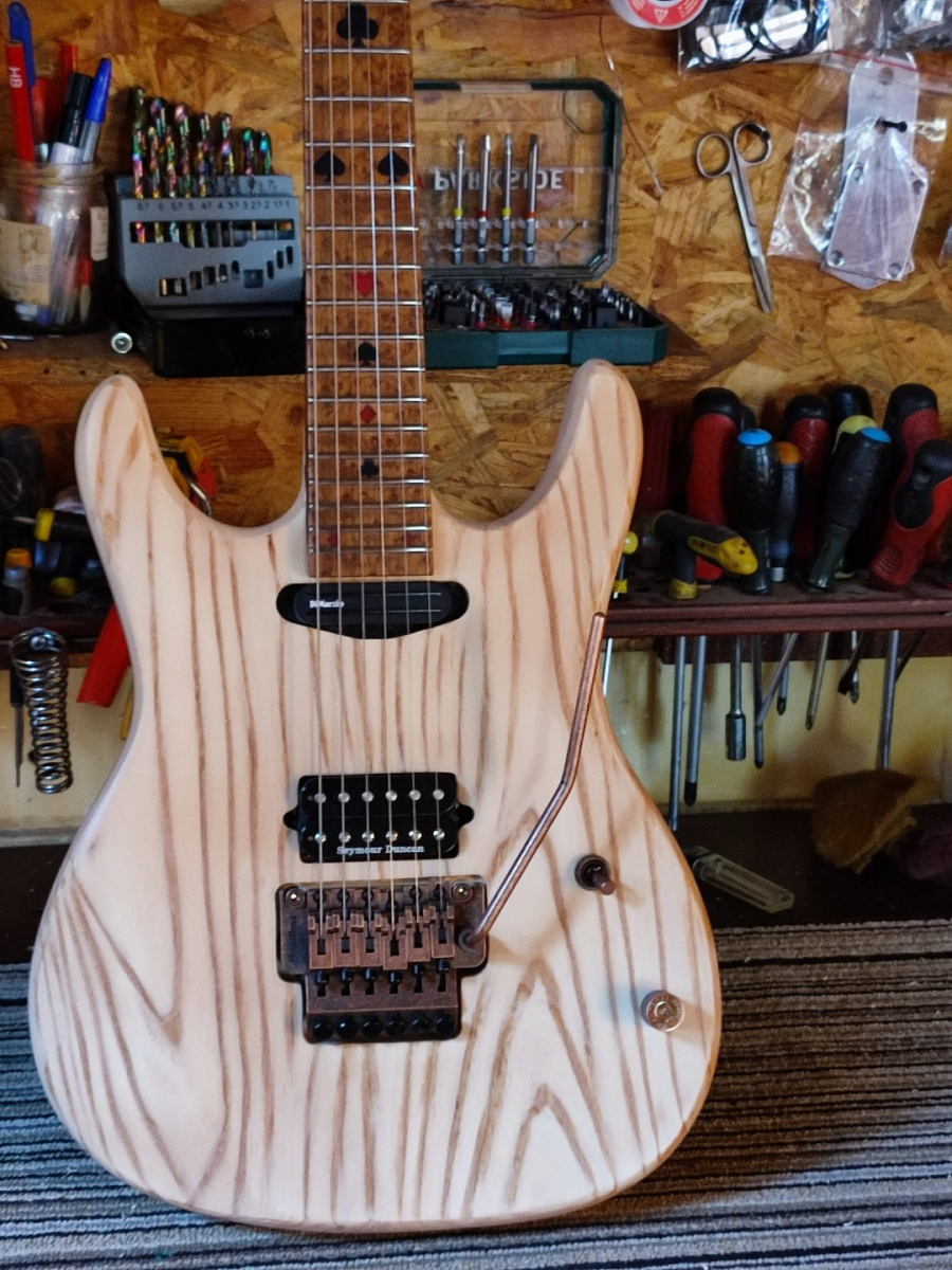

La guitarra está casi terminada (a falta de detalles), y estas fotos he recibido del luthier...
Foto de antes de hacer el acabado:
Foto después, hecho el acabado:
La verdad es que el resultado no es lo que esperaba y deseaba. le he dicho que ok, que está bien,,, peeero, cuanto más las veo menos me gusta como ha quedado :(... no sé... demasiado el contraste y con pocas vetas. él lo que ha hecho ha sido aplicar el blanco y darle con papel de lija a algunas vetas.
He hablado con otro luthier... Miguel Angel (Argom Guitars) que es especialista en acabados, y él me dice que puede hacerlo... pero claro, ya sería gasto extra y el riesgo de que tampoco lo consiga :|.
Joerrr! pero tan difícil es hacer el acabado este rústico de esas guitarras Luxxtone?? :preocupado:
Qué opináis vosotros.... os gusta, no os gusta, lo dejo así, lo intento con Argom? alguna otra recomendación?
