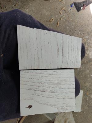

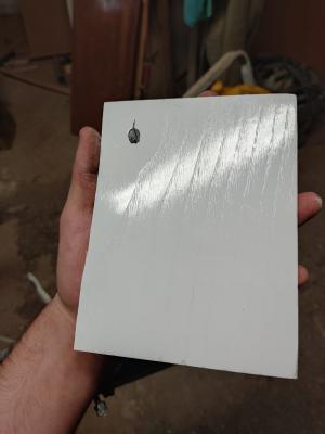

#24 por ahora tenemos este retal. Lleva dos capas de blanco, en vez de una (ya he hecho otro cacho con una).
Arias Electronix
por el 10/11/2022

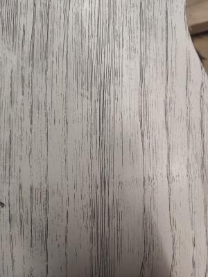

Y este es el resultado, le di con un gran filler color caoba que tenía(mi intención es darle uno negro) y este es el resultado. A la izquierda una capa de blanco, y a la derecha dos. Para mí el resultado es mejor de lo que esperaba

#26 👌👍
Ha quedado mejor que en mi guitarra!
Gracias Arias!
Es que esto es lo que tendría que haber hecho mi luthier primero... hacer pruebas en un sobrante de fresno y ir enseñándome los resultados.
Ya veremos cuando me llegue y verla en persona cómo está... pero no tengo muchas esperanzas... por las fotos, mi guitarra está horrible 😓 🙄.
Le diste con cepillo de alambre para sacar algo más la veta?

#27 si, hice lo del vídeo. Era un acabado que quería hacer desde hace mucho, y con ese método me he animado

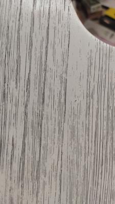

Por lo que veo en las fotos la guitarra a copiar, apenas tiene color esa capa de laca. Yo solo profundizaría la veta con chorro de arena o cepillo de alambre, lijar hasta dejarlo muy suave, y luego usar laca blanca muy, muy diluída. Si te soy sincero, casi que ni le veo el color blanco a ese acabado. Yo veo fresno de color natural con una capa fina de acabado y poco mas
Arias Electronix
por el 14/11/2022
#33 a mí pasa igual, lo que veo prácticamente es un fresno natural con las vetas marcadas. Respecto al acabado, yo lo he hecho en una tapa que fastidié, y no es mucho más difícil que cualquier otro acabado.

Creo que al pintar la guitarra exageraron mucho el efecto y taparon por completo la veta, cuando se ve que apenas lleva pintura, parece al aceite
Correcto... eso creo yo también :(
