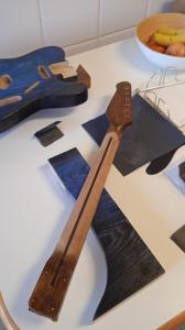

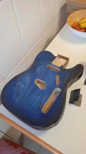

al final me he tirado a acrilico a brocha. He cometido varias cagadas... pero ahi lo voy solucionando. Para ser la primera vez ni tan mal (si lo tuviera que repetir, aprendiendo de los errores lo haría mejor).

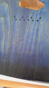

Lo que si hay que tener cuidado.. es que si echas tinte al alcohol encima del otro tine que va al agua, y el del agua no ha secado bien.. se forman unos circulitos propios de que alcohol y agua no se mezclan adecuadamente.. y te joden la pintura :D

pero bueno, el tema es que el tinte al agua tarda bastante en secar.. y eché un poco de tinte al alcohol pensando que estaba seco.. y no... y empezaron a salir unos circulitos que casi me hice cacas., jejejeje
pero bueno.. echar mas tinte, lijar, disimular... de todo se aprende y el drama no ha sido tan tremendo (aunque no ha quedado perfecto)
