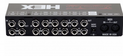

Bueno, he estado unos días of en este proyecto pero vuelvo al ataque, lo primero es que me compré el Boos ES-5 pero creo que me queda corto y encima me ocupa mucho , no sé si hago bien pero si no me equivoco me quedaría así
Loop 1 —- tube screamer
Loop 2 —- send/ return del ampli
Loop 3 —- puerta de ruido zuul 2+
Loop 4 —- chorus
Loop 5 —- Delay
De esta manera no me queda ni para poner una reverb ya que la puerta de ruido me gustaría que la pueda desconectar para los solos y acústicos, el tube screamer solo lo uso en el canal 2 del amp , chorus solo acústico y delay solo en los solos .
Estoy valorando de cambiar la estrategia y usar la Voodoo Lab HEX Audio Loop Switcher ( FOTO ADJUNTA), con esta la única duda es cómo poner el afinador, lo podría tener siempre encendido y que sea el primer pedal antes de la Voodoo o podría ponerlo en el primer loop del loop del amp y dejar el return sin cable , así cuando active ese loop tendría el afinador y mutearia el ampli ( lo haría con el canal limpio del ampli pero no sé si esto perjudicaría la exactitud del afinador? )
Quedaría así
Loop 2 —- afinador
Loop 3 —- puerta ruido
Loop 4 —- chorus
Loop 5 —- delay
Loop 6 —- reverb ( podría valorar de poner un hx stomp o h9 )
Como veis esta última opción? Esto quedaría montado en el ampli cables cortos y controlado con una Airstep, no sé si hay cosas que no estoy teniendo en cuenta.
Gracias de antemano
lutop
por el 05/05/2023
"arnold" escribió:
Quedaría así
Loop 2 —- afinador
Loop 4 —- chorus
Loop 5 —- delay
Y donde pones el ampli?
