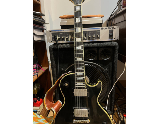

Buenas,
Tengo una Gibson Les Paul Custom, la Black Beauty de toda la vida. Lleva puente Nashville, pero me gustaría ponerle un Abr-1. Dorado, claro.
Sé que hay puentes Abr-1 que simplemente sacas el Nashville y metes el Abr-1, en los mismo pivotes, sin tener que hacer nada, porque vienen ya con el ancho de pivote del otro para, como digo, simplemente sacar uno de los pivotes y meter el otro, sin tener que cambiar pivotes ni nada. ¿Podríais por favor decirme qué puente es el que tengo que buscar, para no acabar comprando un Abr-1 normal que no me valga? Buscando por internet no me queda claro.
Aparte de esto, en la guitarra llevo un Bigsby original, y funciona perfectamente sin desafinar nada con el Nashville. ¿Podría pasar que al cambiar al Abr-1 desafine más? Entiendo que no, pero ¿alguien ha tenido experiencias de este tipo que pudiera comentar?
Un saludo y gracias a todos.

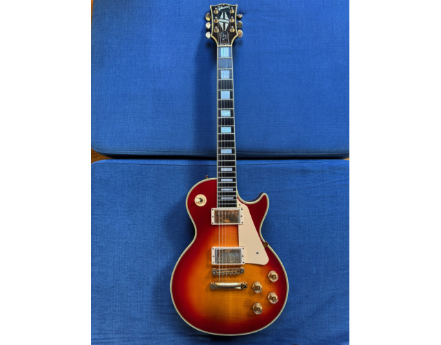

Tema gustos... :perdon: Ahora o tengo en su versión plateada, en una Les Paul Cherry Sunburst con un Duesenberg (que creo tampoco te convenció estéticamente en una Les Paul). A mi me gusta, de hecho me gusta mucho, creo que queda bien y sobretodo es supercómodo. El modelo Custom en cambio, lo tengo con el look de la del 68 y ese lo dejo clásico del todo :)
