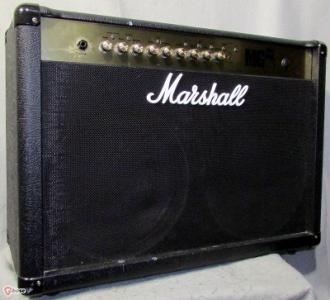

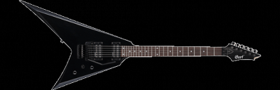

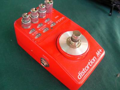

Hola gente!
Miren tengo un serio problema con la sexta cuerda. Suena demasiado apagado, opaca con diferencia a las demás, sin cuerpo y no se entiende la nota! SOLO de esa cuerda
Acá les dejo todo el equipo!
Saludos. Espero respuesta! (:

Ahi todo el equipo mio! Las cuerads son calibre 0.13 como veran
