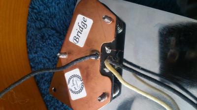

Buenos días.
Voy a cambiarle la electrónica de un telecastee
Ya hice esta pregunta en su momento, pero no tuve suerte....
Tengo en la pastilla del puente 3 cables, intuyo que el 3° será el de masa.
Alguien podría confirmarlo y decirme donde lo sueldo???
Adjunto foto
Gracias, un saludo

Confirmado queda, es la masa de la placa metalica y va soldado junto al resto de masas, normalmente en el pot de volumen.
