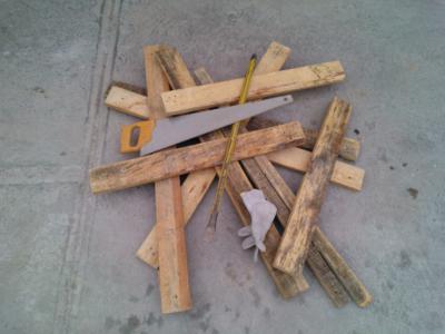

Hola colegas desde hace tiempo he venido pensando en hacerme mi propia guitarra pero por mi poca experiencia trabajando con madera y las pocas herramientas para hacerlo no quería arriesgarme a gastar tiempo y dinero así como desperdiciar buena madera que pudo ser utilizada en otra cosa mejor.
para evitar eso y después de investigar bastante he decidido crear el cuerpo de mi guitarra con pallets de maderas variadas de las cuales no tengo una idea. El mástil y electrónicos los compraré luego.
Despues de 3 días cortando, lijando y cepillando madera empiezo el proceso de encolado seguiré la figura de una fender telecaster con ligeras modificaciones en la cola de la guitarra redondea sola bastante, creo que le data un toque casi elegante.

el avance hasta el momento es hasta el encolado, rompí la caladora así que para no perder tiempo continué con el serrucho hasta terminar todos los bloques,

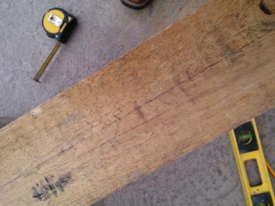

el segundo día cepille toda la madera intentando enderezarla un poco, he descubierto que no esta tan seca como esperaba pero creo que aun funcionara.

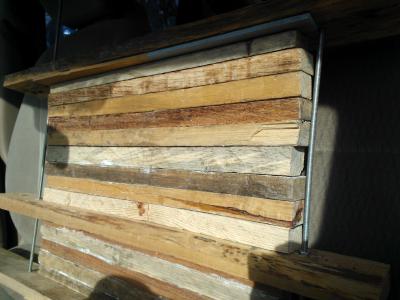

Resuelto el asunto de de fusión en el plano quedara a cintura pequeña que había mencionado antes y redondeada la parte baja de la cola reste cerca de 1/2 pulgada para que no se viera muy exagerada, los tablones siguen pegando esperaré algunas horas extra por el hecho de ser 15 tablones Unidos y no dos o tres como normalmente se hacen y no quiero que al cortar se despeguen unos de otros.
El avance del día fue presentar la plantilla con lo que luego será el cuerpo, tomar medidas y marcar el sentido en que irá. El trabajo avanza mejor de lo que esperaba por el momento solo me gustaría saber el tipo de maderas que estoy utilizando ya que la mezcla de colores y vetas me ha fascinado, algunos bloques dieron mas trabajo que otros por ser creo yo maderas duras. Por el momento seria todo y mañana será otro día. :virtuoso:

Fs12c gracias hasta ahora va muy bien un consejo, si piensas pegar muchas tablas asegúrate de dejar un sobrante mínimo de 2cm después de la plantilla, yo no lo hice y por la presión que ejercen los sargentos disminuye el área cerca de 7mm ahora debo poner otro tablón y encolarlo al resto hoy planeo empezar a recortar y darle forma al cuerpo.

son de 50k y es lo mas grande que consegui por el momento me conformo con eso, despues buscare de 150k, si ha sido mucho cepillo y lija para poder dejarla pareja, esta mañana recorte parte del contorno de la guitarra pero tuve que determe, un tablon se despego y hecho a perder el trabajo que llevaba, volvere a la pegadera, algun consejo para el pegamento?
fs12c
por el 12/12/2014
a mi me funciona aplicar cola abundante y buena presión y dejarlo secar bastante tiempo.
MANOLIN
por el 12/12/2014
yo soy de encolar como maximo 3 piezas juntas, pero el cepillado es lo ideal, que no haya ningun espacio, siempre a contra luz para comprobar que no hay ni un milimetro que no encaje.
despues mucha presión, un buen pegamento, siempre titebond, hay un similiar en mexico pero es mucho mas caro, se llama gorilla y funciona igual.
