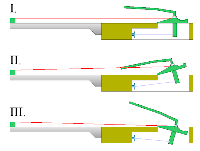

Creo que lo que tienes es algun trasteo ... podrias medir la altura de la cuerda al traste( no a la madera) del traste 12 en esa cuerda...si es menos de 2mm, lo mejor es que intentes subir de ese lado el puente ...otro asunto podria ser que no has calibrado ni ajustado bien el puente floyd, y tal vez esta hundido hacia atras...aca te pongo una imagen sobre esto....
Lo correcto es el primer grafico...el 2do y el 3er estan mal...me late que tu tienes el 3er ....visto desde el lado de las cuerdas finas...

Gracias moonmark por querer colaborar, pero me parece que no me habeis entendido,
El puente esta derecho y nivelado, no hay trasteos.
