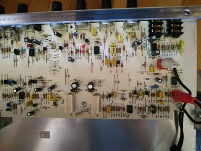

Buenas tardes. Hace un par de años mi amplificador Fender FM 212r comenzó a hacer un ruido de ''petardeo'' y dejó de sonar. En un alarde de valentía, le saqué los conos sin abrir la tapa del circuito, los limpié, los volví a conectar y cuando encendí el amplificador ese sonido desapareció y no volvió a darme problemas.
Bien, pues hace unas semanas, como los potenciómetros emitían un ruido asqueroso al moverlos, abrí la parte de la placa y los limpié (esta vez sin tocar el resto ni la conexión con los conos). El sonido desapareció pero a los pocos minutos de estar tocando volvió a hacer el ''petardeo'' de hacía unos años y tuve que apagarlo.

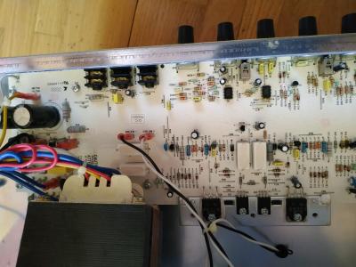

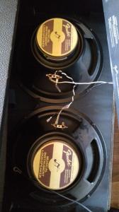

El caso es que volví a desenchufar los conos para ver qué si volvía a funcionarme el truco pero cuando volví a ponerlos el problema fue peor. Ahora cuando enciendo el amplificador hay un zumbido eléctrico constante como si hubiese algo mal conectado pero no identifico qué es, con el zumbido aún la guitarra sonaba muy de fondo pero si ahora la conecto ya no recibe nada de señal. Adjunto fotos de la placa y las conexiones de los conos por si alguien puede identificar qué está mal y qué necesito cambiar. Muchas gracias a todos!
EDIT: sí en la parte de los conos hay uno de los cables sueltos pero lo saqué para la foto, cuando enciendo obviamente está conectado.

Hagas lo que hagas, ten mucho cuidado con tocar los condensadores de la fuente de alimentación que hay cerca del transformador, aunque el ampli esté desenchufado, porque pueden mantener la carga y pegarte un calambrazo potencialmente mortal.
Supongo que lo primero que tocaría revisar, si las conexiones están bien, serían las soldaduras, a ver si hay alguna que se haya rajado. Luego quizás meterle una señal con un generador de ondas y con el esquema, ir siguiendo el circuito para ver hasta dónde llega.
Si tienes otro ampli a mano, puedes hacerte un seguidor de señal simplemente acercando la punta del cable a la parte del circuito del 212R que quieras medir. Si la señal llega a esa parte del circuito, al acercar la punta del cable del otro ampli, sonará. Conviene que cubras la punta del cable con cinta aislante o termoretráctil para evitar cortocircuitar algo al acercar la punta al circuito
El esquema te lo puedes bajar de aquí: http://music-electronics-forum.com/attachments/8509d1268780730-frontman-212r-schematic.pdf
