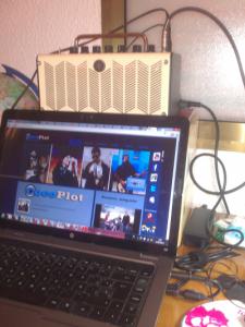

Skimy
por el 14/02/2013
Que troll es el dropbox, solo me deja verla a mi.
Ahi va
