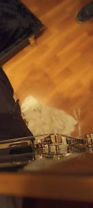

Muy buenas! Para los que tenéis, o habéis visto de cerca, la Yamaha Revstar Profesional (de las nuevas) tengo una consulta:
He estado probando una y, me ha llamado la atención lo alto que tenía el puente. El dueño me ha dicho que es normal en esta guitarra... Pero no me suena de haber visto ninguna Gibson así. Lo he subido un poco más y aún trasteaba más de la cuenta para mi gusto.
Dejo una foto (echa un poco con las prisas) para que os hagáis una idea:

Tengo esa guitarra (la versión standard) y el puente es también como lo dices. Me llamó también la atención en su día el ángulo que hace el mástil en la inserción, pero es normal. Esta guitarra es así.
Mando foto a la noche cuando llegue a casa.

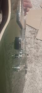

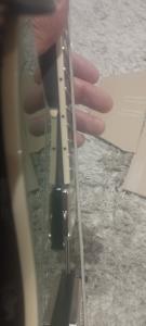

Dicen que lo prometido es deuda, así que ahí van las fotos del puente y de la inserción del mástil de mi Revstar standard. Espero que se vean bien.
Más que la altura del puente, yo me preocuparía porque dices que trastea; la mía no lo hace.

#9 Muchas gracias por la foto! Bueno, cuando digo que trasteaba lo digo en el sentido que aún hacía falta subir el puente un poco más... No mucho, pero todavía algo.
Es interesante. Por lo que parece, es algo intrínseco a la construcción de la guitarra...
Yamaha precisamente de lo que tiene fama es de construcción impecable y este asunto del puente no había visto (hasta hoy) a nadie comentarlo en alguna review o foro.

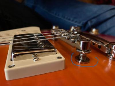

Creo que la altura en sí es normal, el problema es el efecto óptico de no tener la base metálica donde inserta el tornillo, adjunto una foto para que se me entienda, de una LP normal y corriente. La base metálica y el ancho del tornillo cambia la sensación de altura del puente. Toma como referencia la arandela con la que giras el tornillo, que queda a la altura del marco de la pastilla.
Además si la tapa del cuerpo es plana en lugar de curva como en Les Paul, pues hace mas necesario levantar le puente.
