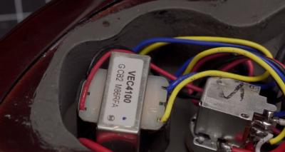

Flipante la diferencia de peso con las otras Revstar, ligerísima. Creo que esa diferencia de peso es el tema de los componentes eléctrónicos del Focus Switch.

Ahora, por iniciar debate, no concibo que la circuitería pese tanto. Envía foto de la caja del circuito, por favor.

Mejor te pongo una imagen de un video de lo que llevan las otras para que veas. Esta no lleva nada de eso.

#123   Un transformador tan pequeño no pesa nada apreciable. Lo mismo se han dejado dentro un par de dedos del Iommy indonesio que te hizo la guitarra.
Pues no será eso.
