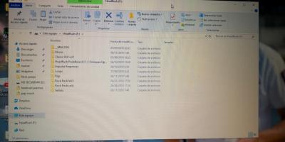

Buenas tardes compañero, me he enganchado a este hilo, sobre los problemas del no reconocimiento de la pedalera por parte del portatil en windows 10, porque estoy en ese punto en en el que no consigo avanzar para poder instalarme los nuevos patches que tengo.
No se si alguno de los compañeros ha logrado resolver el problema.
Cuando le doy a sincronizar si que me abre la ventana de la headrush, donde me dice que si tengo copiado los archivos en la pedalera, pero luego no logro verlos en la misma.
De hecho, en cuanto acaba de sincronizar en la pedalera, ésta desaparece del escritorio del portatil, en fin una cosa muy rara.
Cualquier ayuda sera bienvenida.
Gracias, un saludo.
