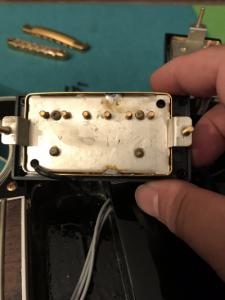

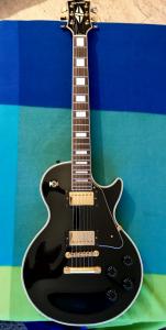

Hola Manuel,
Ningún problema, ésta es la guitarra y la pastilla en cuestión. SI te sirve de orientación para el posible tipo de pastilla, la Orville es una Fugijen del 94

#13 compi las orville llevan pastillas personalizadas para ellos por Artec Corea, unas humbucker sin potear muy PAF, viejunas. Si bien no son unas seymour Duncan Antiquity o unas buenas 59, si es verdad que son buenas pastis para alegrar una Epiphone o una Cort tristona,

Estas pastillas de Orville no son como las que tengo, en un principio quien me las facilito hace a;os me dijo que eran de una Epiphone japonesa pero no he encontrado ninguna para comparar, las epiphone Elite antes Elitist tienen unas pastillas similares a las USA solo que le llaman de otra manera, cosas de Gibson. Tiernen cubiertas pero los cables son de otro color.

Las elitist llevan en mástil una 50SR y una 60LR en puente, son las mismas que las 57 classic y Hotch pero en vez de alnico V, alnico II.
Unas pastillas muy genericas

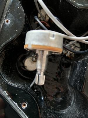

Tengo en el cajon de piezas varios potes japoneses
Manuel,
Quieres decir que los potes de medidas standard no encajan ?
He desmontado y medido uno : el agujero de montaje es de 9 mm más o menos, y el eje de rosca tiene una altura de 11 y un diámetro de 7mm. La altura total del eje de base a punta es de 21 mm. No cuadra con un CTS Long bushing ? Es que encuentro medidas contradictorias.
El pote es made in Japan de 500K

manuelr
Maranello el problema lo tienes en el grosor del eje del pote, los USA no entran, hay que agrandar el agujero con un lapiz y envolverlo en lija fina e ir girarando despacio hasta grandar un pelin el agujero. Por esa razon te decia lo de los potes japoneses, los Goldo van perfectos al igual que los Alpha, pero estos 'ultimos hay varias calidades, algunos son malejos, hay que distinguir cual te est'an vendiendo. Pero tambi'en hay CTS con eje metrico, lo descubri hace aa;os gracias a los de Tokai quienes encargaban a CTS ese modelo, hoy en dia se comercializa pero parece que estan escaseando, tengo tres juegos por si acaso para mi.
