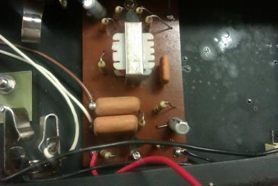

Hola compañeros,

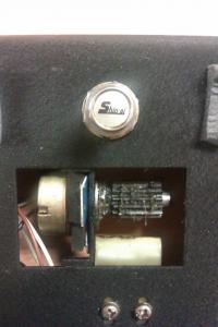

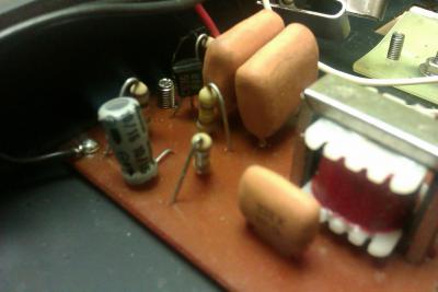

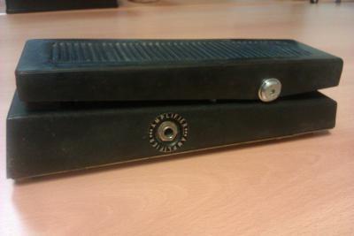

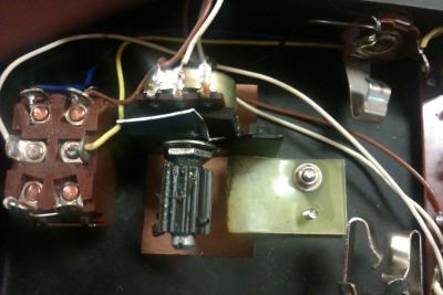

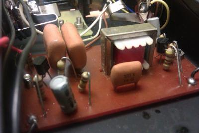

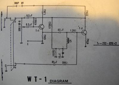

tengo un problema con un wah un poco viejuno. No tengo ni pajotera idea de electrónica y no se si podré solucionar esto:
El pedal cuando activo el efecto funciona bien, hace el wah sin problemas, pero cuando lo desactivo no funciona el bypass, es como si desenchufara la guitarra y no se oye ná! :se_siente: .
No sé si es truebypass o no, si tiene fácil solución o no, si hay que cambiar piezas y si me va a costar un pastizal. A ver si algún compañero tocado por la gracia de Dios :soyunsanto: de esos que entendéis de transistores, resistencias y esas "cosas raras" puede echarme una manicaa! :wink:
Es un wah wah de la Shin-ei, japonés de finales de los 60 principios de los 70. Adjunto fotos del pedal y el diagrama por si sirven de ayuda.
Muchas gracias de antemano!!!

apostaria a que es tema de cableado si hace lo que dices :)
