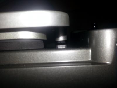

Pues eso, de una Zoom G3X que me acaba de llegar nueva de tienda, el problema es facilito de solucionar, pero no se me ocurre como.
Os adjunto una foto, el pedal estaria pisado hasta el fondo y se ve como falta mucho recorrido para que la espumilla llegara a presionar el switch, si pisara muy fuerte, se acerca, casi llega a tocarlo, pero no llega a accionarlo.
¿Se os ocurre que pegarle/ponerle para que lo accione? debe faltar como 1mm o menos para llegar a accionarlo.

Te contesté en el otro hilo.Mi pedal se queda tambien justo ahi pero si activo un efecto con pedal y presiono lo que dices q es un switch con la mano no ocurre nada.He mirado las funciones del edit&share y no he visto nada.
¿Estas seguro que esa pestaña es un switch para activar con el pedal de expresión?

al llegarme, en ese minutillo, yo si que vi que en el Patch A0 me activaba/desactivaba el wah si pulsaba con el dedo.
Compruebalo si quieres/puedes y comenta plis.

Vale tienes razón. Y efectivamente funciona. Solo hay que presionar bien desayunado y como si no hubiera mañana... Me refiero, que mi tope llega al switch pero tengo que estar de pie y presionar bastante...

En mi caso ni de pie ni presionando mucho, tampoco quiero arriesgarme a partir nada pir pasarme, no debe ser nevesario.
La cuestion seria pegarle ahi un suplemento, pero no se que ponerle quedure y quede bien

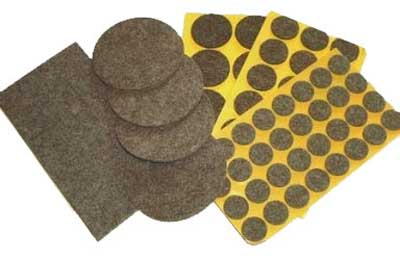

Hola! Me pasaba algo parecido con mi Wah, y lo que hice fué colocarle encima de la espuma que hace contacto con el switch un protector de fieltro para muebles, de estos que se colocan en las patas para no rayar el suelo:
Los encuentras en cualquier chino de barrio. Espero que te sirva.

#7 Olé!! pedazo de idea!! eso era, lo probaré.
Gracias The_Trooper
