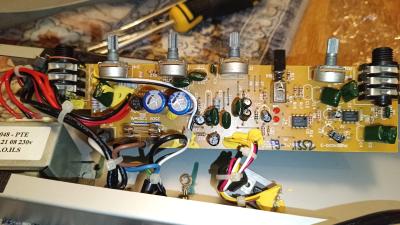

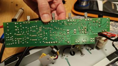

De perdidos al río: llegué hasta la placa, desoldé el C12, eché limpia contactos al interruptor de cambio de canal y monté. Pongo fotos del estado de la placa porque yo no vi nada raro ni olor a chamusquina...
Ahora parece que va bien pero temo que vuelva a ocurrir.
¿Hay algún modo de saber qué comprobar si me vuelve a suceder?
Gracias de antemano.

#15 Hola Roderick, lo 1º que tendría que saber es la impedancia del altavoz celestion porque lo hay de 4, 8 y 16 ohmios. Si utilizaste uno de 8 o 16 todo está seguro, si en su lugar es de 4 ohmios puede requerir más corriente al amplificador y acabar dañándolo. Por otro lado, si los conectores del altavoz están flojos, hacen mal contacto o están invertidos puede que el volumen baje. De hecho, puede que al vibrar el altavoz se muevan los conectores y baje el volumen de repente. Mira a ver esas 2 cuestiones. Si son los conectores y vas a dejar ese altavoz definitivo, lo mejor es soldar los cables directamente al altavoz. O a veces basta con limpia contactos y apretarlos bien.

#16 hola! Gracias por contestar, la cosa es que me pasó antes de cambiar el altavoz, con todo de serie :roll:
El altavoz aún no lo he cambiado solo quité el capacitor C12, pero después del problema ya que vi que como estaba mal pues mira, que más da. Y ayer al menos seguía funcionando.
El Celestion es de 8ohm, pero ya te digo que aún no lo he cambiado.
Por eso decía que si me vuelve a pasar cómo puedo verificar la circuitería del canal limpio porque el de distorsión no se vio afectado.

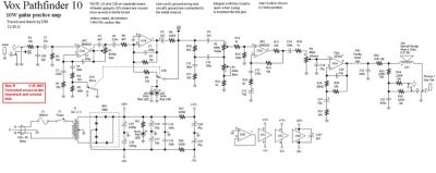

Me gustaría saber en el diagrama cual es el recorrido que hace la señal limpia para comprobar en caso de que me vuelva a perder el volumen.

Sigo en espera de saber el recorrido de la señal limpia en el esquema si alguien lo sabe.

#21   Hola Roderick, el Vox Pathfinder 10 utiliza el mismo camino para ambos canales con la diferencia que cuando activas el pulsador S2(Drive), r5 y r8 se anulan y pasa a activarse los led de clipping, que si los quitas añadirán mucho más headroom al canal drive. Al cambiar la realimentación de los opamps cambia la ganancia de clean a drive y ,por tanto, la saturación y el volumen.
