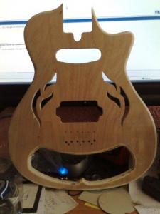

Una fotito de la tapa con las aberturas.
Se me ha astillado un poco al hacer los cortes con la caladora, ya veremos como lo disimulo.
frasco
por el 07/06/2009
Si la vas a pintar en colores sólidos, con masilla puedes tapar eso. si va a ir con acabado natural o traslucido... lo tienes mas complicado, salvo que pongas un binding o te compliques la vida haciendo un chaflán o algo del estilo.
original esa tapa, ya quiero verla terminada. :D

En principio queria pintar la parte de atras en color solido y la tapa traslucido para que se vea la veta, en la union de tapa y cuerpo los bordes quiero que vayan algo difuminados para pasar del solido al traslucido.
La verdad es que es algo bastante atrevido ya que no tengo suficiente experiencia, pero si uno no se pone nunca aprende.
Una vez que te encuentras dificultades vas espabilando para encontrar soluciones y los errores son los que te hacen aprender.
El tema de la pintura, tengo que madurarlo, de momento quiero dar algo de tapaporos al interior y a la cara interna de la tapa antes de pegarlos aunque no lo pinte, pero si que le dare tapaporos poniendo unas cintas para tapar las superficies de union entre tapa y cuerpo de manera que el tapaporos no les llegue para que el pegamento agarre bien directamente en la madera y la union con el pegamento sea bien solida entre cuerpo y tapa.
Voy a meter un cable ahora mismo para unir los huecos de las pastillas que al final estoy viendo que se me va a olvidar y luego despues de poner la tapa a ver como paso los cables de un lado a otro.

Muy bonita la tapa, para el astillado agranda un poco el dibujo con una lima y matale el canto como dice frasco y perfecto, la proxima vez para los trabajos finos sierra de calar:D
